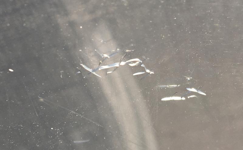

Ciao, colla comprata , acrifix 1r 0192
risultato, una m...a assoluta!!
in pratica ho provato su in piccolissimo pezzettino e ho notato che , appena tocca la superficie del vetro, crea delle micro venatura dove prima non c era assolutamente niente, lo dico per certo dove non c era niente prima, perché me ne è caduta una gocciolina su in pezzo senza crepe e si sono subito create, non superficiali, perchè passando il dito non si sentono scalini, ma si vedono, come mai?
Hight
Hight
02/09/2019 79
Inserito il 06/04/2020 alle: 17:17:29
Hight
Hight
02/09/2019 79
Inserito il 06/04/2020 alle: 17:18:07
In foto dove nn c’era niente e ci è caduta la goccia
ezio59
ezio59
Inserito il 06/04/2020 alle: 18:55:26
In risposta al messaggio di Hight del 06/04/2020 alle 17:18:07
Questo lo avevo scritto all'inizio: ""Qualunque cosa farai sarà un danno più di quello attuale. Io ho risolto con un pezzettino di nastro adesivo "invisibile" che trovi in ferramenta, Obi ecc. oppure con una toppa per le scheggiature dei vetri che danno nelle assicurazioni.""
Hight
Hight
02/09/2019 79
Inserito il 06/04/2020 alle: 19:01:07
Ho capito ma, non sono il primo che la usa, ho visto foto di gente he ha riparato e senza avere questo effetto, vorrei sapere perché...

Perché su questo forum ci sono maghi e maghetti del camper, da Merlino a Harry Potter in ordine di età e allora bisogna scegliere le soluzioni più semplici dalle quali si può tornare indietro senza problemi e poi eventualmente, sapendolo fare, sbilanciarsi in soluzioni più difficili e impegnative. Non mi affiderei mai ad un filmato come quello di rucki che mi sembra come quelle bancarelle che vedi nelle fiere dove tutto si può fare ma nulla funziona come dovrebbe quando serve.
