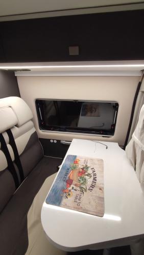

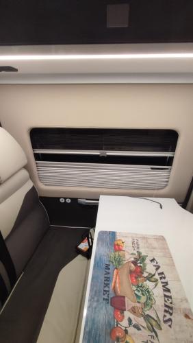

Salve,
un paio di mesi fa mi sono entrati i ladri in camper entrando dalla finestra della dinette e "sfondando" l'oscurante.
In realtà sono riuscito grossomodo a sistemarlo, ma rimane rotto il complesso sistema di fili a carrucola che permette di farlo scorrere e bloccarlo a qualsiasi altezza.
Ho individuato il modello dell'oscurante, marca Horrex e ho anche trovato un video sul sito ufficiale dove spiegano brevemente come funziona. Il problema ora rimane smontare la parete della dinette per accedere al montante dell'oscurante.. questo infatti è un oscurante "ad incastro dietro la parete" (esteticamente molto bello ma di difficile manutenzione).
Il sistema parete in tessuto + oscurante dovrebbe essere abbastanza comune su varie marche di van, tra le quali:
  • gruppo trigano (mclouis - il mio -, roller team)
  • challenger / chausson
  • benimar
Allego alcune foto:

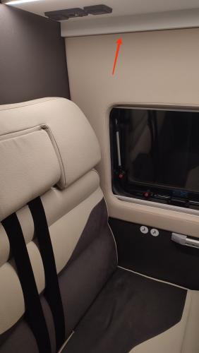

La parete sembra un pannello di legno rivestito in una "calza" di tessuto sagomata ad-hoc
Sopra, dove ho messo la freccia rossa, si infila dietro ai cassetti superiori.
Non ho idea però di come sia fissata alle pareti del van (nessuna vite a vista, essendoci questo tessuto che ricopre la parete) e come procedere a smontarla. Lo stesso vale per come sfilare il tessuto senza rompere tutto...
Qualcuno si è mai cimentato in questa impresa? Ha idea di come fare?
Vi ringrazio anticipatamente,
Nicholas

Io ti consiglierei di rivolgerti ad un concessionario, fare ingenti danni è molto facile

il concessionario mi ha chiesto 500€ e l'assicurazione non me li copre (nonostante avevo il furto incluso).
Ma questa è un altra storia.. se mi sono rivolto a voi è proprio per provare il piano B :)

Ciao, il concessionario mi ha chiesto 500€ e l'assicurazione non me li copre (nonostante avevo il furto incluso). Ma questa è un altra storia.. se mi sono rivolto a voi è proprio per provare il piano B :)
E , se nello smontare, si rompe quel rivestimento?
Quanto pensi possa costare?

Per l'assicurazione devi avere il furto parziale credo, comunque ci devono essere senz'altro delle viti a legno sicuramente sotto il rivestimento, prova a sentire con il polpastrello se senti qualcosa lungo il perimetro del pannello, potrebbe essere necessario staccare parte della fodera che sarà o incollata o graffettata dietro dove non si vede... Di più non so aiutarti ma il sistema di solito è quello, ci vorrebbe qualcuno che ha quel camper e che l'ha già smontato ma non è facile... In bocca al lupo

credo dovrai smontare tutta la dinet, i nuovi mezzi sono assemblati con tempi di lavoro ridotti al minimo, credo che il pannello lo abbiano messo prima della dinet, perchè con dinet montata non ci si muove proprio dentro un van

Sucessa la stessa cosa anche a me ed ho fatto fare il lavoro a chi mi ha riparato il camper.
Fidati ... è meglio. Io ho una buona manualità ma ho preferito limitare i danni al costo della manodopera piuttosto che rompere qualcosa, spendere il triplo ed aspettare magari 1 anno per un ricambio. Visto le tempistiche di Carthago che per una finestra ho dovuto aspettare 7 mesi.
