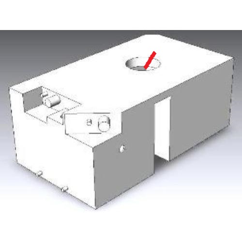

Ho recuperato una immagine in rete, il segno rosso è dove si è fessurato il mio serbatoio, proprio lungo la filettatura.
Grazie.

Ho recuperato una immagine in rete, il segno rosso è dove si è fessurato il mio serbatoio, proprio lungo la filettatura. Grazie.
Ti posto questo video giusto per darti un'idea.
Il concetto è che se hai modo di scaldare (va bene anche una fiamma, non è necessario il saldatore) del filo di ferro fatto, appunto, a zig-zag, lo affoghi nella plastica in modo che la fissurazione non si "allarghi" (perchè credo di aver capito che qui sta il problema) quando avviti a fondo il tappo.

In risposta al messaggio di mimmo69 del 05/02/2024 alle 09:15:40
Ti posto questo video giusto per darti un'idea. Il concetto è che se hai modo di scaldare (va bene anche una fiamma, non è necessario il saldatore) del filo di ferro fatto, appunto, a zig-zag, lo affoghi nella plastica in modo che la fissurazione non si allarghi (perchè credo di aver capito che qui sta il problema) quando avviti a fondo il tappo.
Grazie Mimmo,
hai capito perfettamente il problema.

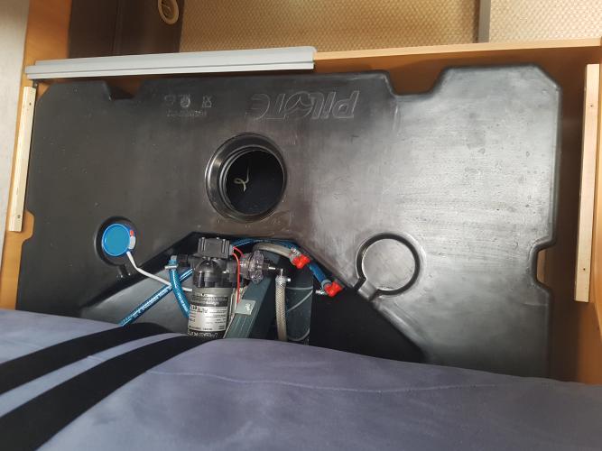

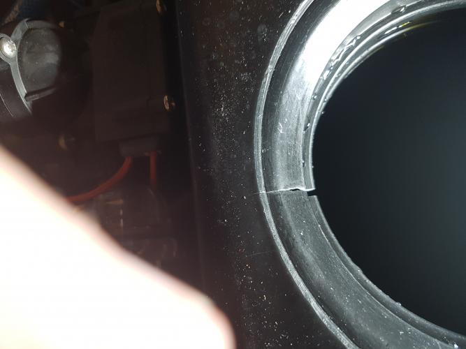

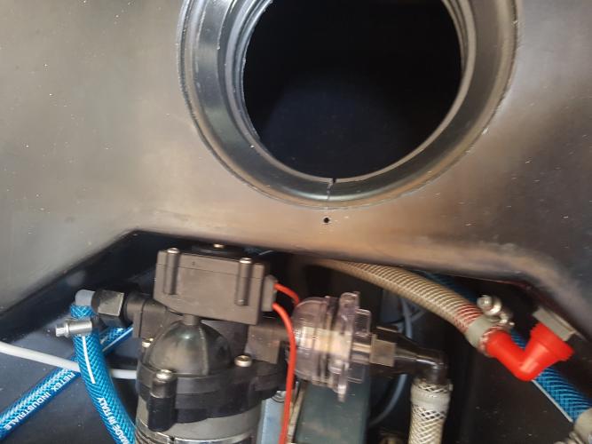

Inserito il 05/02/2024 alle: 16:38:14
Ecco la foto della fessura sul serbatoio
Buona vita. Alessandro

In risposta al messaggio di kojak1958 del 05/02/2024 alle 16:38:14
Secondo me a saldarlo si spaccherebbe di nuovo e non hai lo spessore.
A vederlo si direbbe che per svitare il tappo si è fatta pressione verso il basso, il punto crepato è dove si concentrano le forze, non devi mai premere verso il basso quando lo sviti, anche se è duro, meglio martellate per svitarlo o farsi un attrezzo apposito.
Il problema è che essendo una cricca si allungherà con le vibrazioni, ci farei un foro da 3mm dove finisce (circa al centro della foto).
E poi userei un nastro semplicissimo per minimizzare la perdita, scaricando un po di acqua dopo il pieno.
Se sgrassi bene e usi il nastro giusto secondo me tiene per anni.
il buco lo fermi anche con una vite volendo.
Comunque non dovrebbe mai essere pieno fino all'orlo, da li non dovrebbe uscire quasi niente.
Puoi anche nastrare il tappo, brutto ma funzionale.
ps: usa il borotalco e stringi poco il tappo! A me la vaselina ha sciolto l'oring e incolalto il tappo.

Purtroppo senza vedere: spessori, tipo di tappo, posizione tenuta OR, sapere la frequenza di svitamenti e avvitamenti, è impossibile dare soluzioni durature.
Condivido con Frank Blue, di fare un forellino (3mm) per fermare la crepa, poi anche un buon nastro serve per una soluzione provvisoria....le saldature sono roba da esperti, va fatta una valutazione su ciò che è possibile fare, probabilmente si dovrebbe smontare e agire sopratutto dall' interno, anche con una fasciatura di tenuta interna.

Si, concordo con Masivo che dalla foto si capisce poco o niente. Serve maggiore descrizione fotografica di quanto da lui elencato.
E ancor di più concordo con frank sull'urgenza di fermare il cammino della crepa con un forellino.
In effetti la domanda è: ma serve avvitare e svitare di continuo? Perchè questo può far prendere una strada o un'altra.

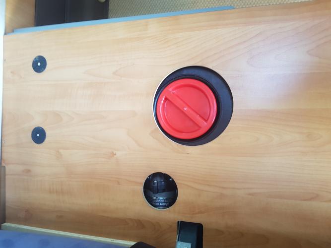

Da una attenta analisi, credo, di aver capito come abbia fatto il serbatoio a fessurarsi in quel punto.
Non di certo per aver forzato il tappo nell'apertura/chiusura.

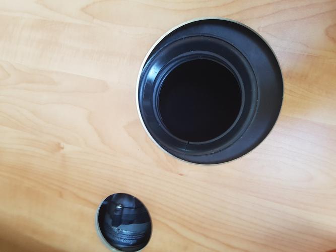

Il problema potrebbe essere stato causato, dal fatto, che il tappo sporge fuori dalla tavola di copertura del gavone.
Il costruttore per ovviare al problema, ha fatto un foro che rimane a contatto con il cuscino della seduta,
forse il mio nipotino 50Kg. ci è salito in piedi per arrivare a prendere qualche cosa.20240206_144930.jpg20240206_144935.jpg
