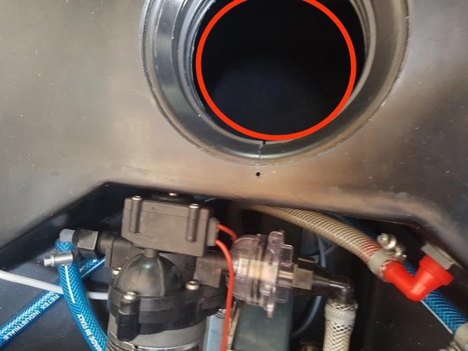

non trovando un tibo con il diametro uguale a quello interno  del foro metterei la fascetta rovesciandola ( cioè  con il crichetto all suo interno ) non a stringere ma ad impedire che avvitando il tappo si deformi .IMG_20240207_071448.jpg

In risposta al messaggio di salito del 07/02/2024 alle 07:11:55
Buongiorno,
la fascetta è stata inserita all'interno del serbatoio,  in una gola creata dal labro della filettatura.
Stretta tanto quanto basta a far aderire i 2 lembi fessurati, in modo che quando avviterò il tappo non tendano ad aprirsi.
Buona vita. Alessandro

In risposta al messaggio di kojak1958 del 07/02/2024 alle 08:14:56
Buongiorno, la fascetta è stata inserita all'interno del serbatoio,  in una gola creata dal labro della filettatura. Stretta tanto quanto basta a far aderire i 2 lembi fessurati, in modo che quando avviterò il tappo non tendano ad aprirsi.
ok
Frank Blue
Frank Blue
15/04/2023 1854
Inserito il 07/02/2024 alle: 10:23:20
il tappo non è conico quindi non tende ad allargare, avvitandolo comprime l'oring, è quello che fa tenuta.
Si è rotto perchè qualcuno l'ha premuto, sono sicuro al 95% ora che ho visto le foto. Il tappo stretto o meno si non c'entra (comunque non serve a nulla stringerlo, basta appoggiarlo e poco piu, non c'è pressione la dentro, deve solo parare gli schizzi).
La fascetta dentro si arruginirà, raramente sono di 316 e pure se lo fosse sono pronto a scommettere che la parte elicoidale non è 316 e arruginirà, potrebbe anche cedere e te la trovi sul fondo. Immagino che non bevi quell'acqua però a me scoccerebbe di contaminare il serbatoio.
Sei riuscito a capire di che materiale è fatto?
Forse puoi fare un tappo nel tappo incolalndo il vecchio tappo permanentemente.
Io me lo terrei cosi con una nastrata.

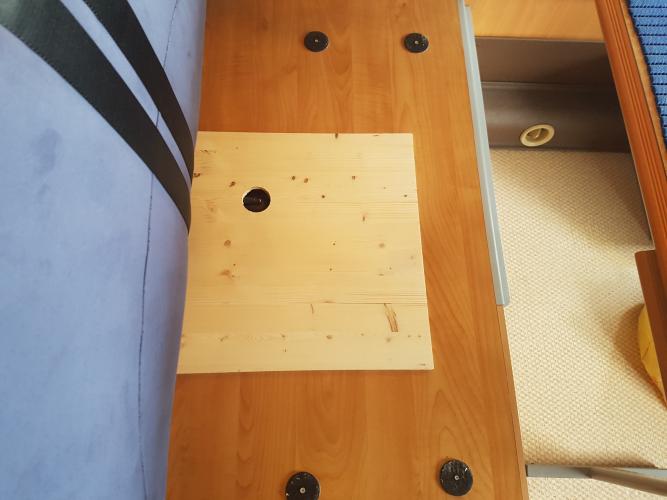

kojak1958
kojak1958
09/12/2009 380

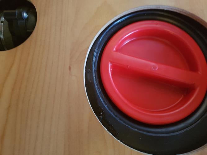

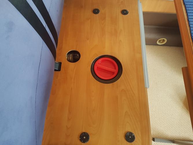

Inserito il 11/02/2024 alle: 08:34:14
Buongiorno,
l'intervento di riparazione, sembra che abbia sortito il risultato sperato.
Riempito il serbatoio a tappo, fino a far uscire l'acqua dal bocchettone di scarico, che è posizionato correttamente più in alto del serbatoio.
Il tappo rosso stringe bene e la fascetta interna fa bene il suo lavoro di contenimento.
Al momento nessuna perdita, anche dopo aver girato un po'.
Vediamo quanto tempo resiste.
Messa anche una tavoletta di protezione del tappo.
Grazie a tutti.
