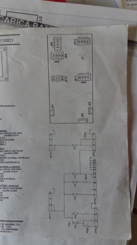

Sul web ho trovato questo, ma forse tu ce l'hai già:
http://www.giordanobenicchi.it/...
Ho l'impressione che chi ha pubblicato questi manuali, sia una persona che se ne intende: al limite, puoi provare a contattarlo e sentire se può aiutarti o se può darti comunque qualche dritta.

http://docplayer.fr/29060017-Ki...

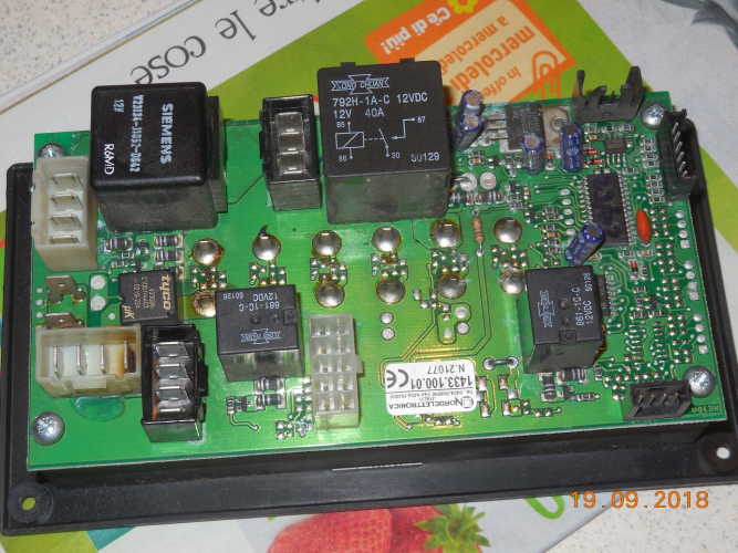

Non conosco quella centralina, ma se la scheda guasta è quella che vedo a pag 6 del manuale di istruzioni portala da qualcuno che ne capisce di elettronica e magari riesce a ripararla.
guarda bene se ci sono segni di bruciature, saldature opache o condensatori danneggiati. Oppure metti una foto ravvicinata dei 2 lati.

grazie a tutti delle risposte, allora il problema che ha è nella lettura della soglia del D+ a motore in moto, gli schemi che avete gentilmente postato li ho trovati ,ma manca purtroppo la parte essenziale delle bobine dei relè e della lettura soglia del D+, che è dove nasce il problema, infatti la centralina attacca e stacca ripetutamente il parallelatore a motore in moto. il concessionario ha fatto solo da filtro per la spedizione alla casa madre che come dicevo essendo troppo vecchua dice non riparabile per mancanza di componenti.comunque grazie ancora adessp vedo perchè il concesionario mi ha chiamato dicendo che forse ha qualcosa in casa di vecchio e ci possiamo guardare se si riesce a fare qualcosa.

A me è successo con la scheda della lavastoviglie. 300 chiesti dal tecnico perchè la scheda non si trovava più e andava cambiato mezzo sistema.
Guardando la scheda da vicino di vedeva un relè leggermente ambrato da un lato invece che bianco.
Letto il codice con la lente, ordinato on line (6 euro il pacco da 3!!!), dissaldato e risaldato!
Guardala benissimo con una lente... Se qualcosa è bruciato o scaldato si vede...

se la scheda non ha componenti SMD , e' sicuramente riparabile con un minimo di perizia.
Io riparo complessi apparati radio , prodotti dal 1930 al 1990 circa da li in poi getto la spugna.
Lo schema aiuta molto, ma in mancanza puoi usare altri metodi, al limite se lo stampato non e' stato resinato e si vedono i componenti, si puo' procedere a controllare a vista con una lente tutti i componenti per vedere se qualcuno e' abbrustolito.
Molto spesso sono i condensatori ad avere dei problemi e basta sostituirli con altri nuovi.
Pensa che ho riparato la centralina del climatizzatore di una Supercar Mitsubishi GT-3000 di un mio amico a cui avevano chiesto 900 euro, sostituendo un regolatore di tensione cotto da solo... con 3 euro tutto ha ripreso a funzionare.

ne ho Sistemata una  uguale con un pronlema
simile ad un amico.
il problema era la pista  dedicata a frigo
che si era surriscaldata   e  andava  a interferire
con il contatto d+.
nel caso il componente introvabile
e la.scheda.
però si può risolvere  con un relè.esterno.
dedicato  al frigo
e ripristinare  il  circuito.

Infatti avevo pensato anche io di mettere il frigo esterno, solo che anche con quello spento da problemi lo stesso, stasera l'ho portato dal concessionario, e mi ha detto che guarda se riesce a recuperare una centralina vecchia che ha, lui pensa ad un aventuale problema di masse vedo cosa mi dice tra qualche giorno. Io sono in provincia di Modena.questa è la foto come si vede il contatto d'ingresso della BS è bruciacchiatto dal pendolamento del parallelatore, inoltre ha preso umidità.
