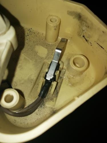

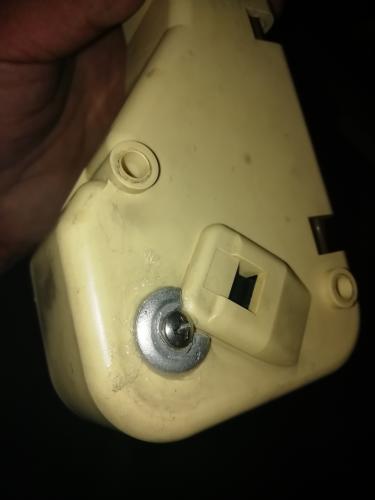

Ciao a tutti, oggi, all improvviso la manopola dello sciacquone del wc, che chiude la saracinesca del water, ha cominciato a chiudere male ed essere ballerina! Ho sospettato subito qualche rottura nel meccanismo di plastica, probabilmente per usura trentennale...ero Molto sconsolato in quanto di solito i meccanismi di plastica non si riparano. Allora con calma ho improvvisato lo smontaggio da sotto(vano cassetta) per estrarre tutto il marchingegno, staccando faston e fusibile.
Ci avevo preso.angry.. Si era spezzato il perno di plastica attorno al quale gira il leveraggio(puredi plastica he apre la saracinesca ...
Non mi sono dato per vinto e ho improvvisato una riparazione :ho incollato con un ottimo cianoacrilato il perno, che aveva per fortuna i bordi di rottura che si incastravano PERFETTAMENTE (fondamentale x incollare una plastica col cianoacrilato), poi ho rinforzato con epissidica bicomponente, e infine ho tagliato una rondellina con 2 diametri perché si incastrasse e stringessee da sotto il perno con una vite oltre la colla(anche essa tagliata precisamente col dremel perché non forzasse sul leveraggio che si infila nel perno). Pulito(era lurido la sotto) , lubrificato il meccanismo con spray al silicone e rimontato :
Funziona meglio di prima laughlaugh e speriamo duri altri 28 anni!
Due foto... IMG_20190209_160441.jpgIMG_20190209_160411.jpgSembra una scemenza e si vede poco, ma é un guaio bello rognoso e non so nemmeno se esiste il ricambio del pezzo con il perno di questo vecchio modello ... Chi l ha smontato capisce che pezzo è... Quindi forse può servire da ispirazione a qualcuno a cui capiti la stessa malaugurata rottura.
