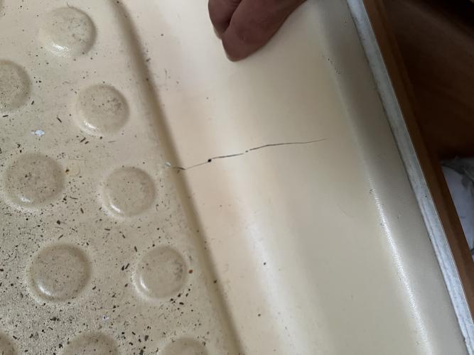

Ciao a tutti,
mi si è formata una crepa sul piatto doccia del termoformato in bagno (allego foto)
Pensavo di utilizzare il kit della membrapol?
https://www.aliwork.it/home/98-...
Qualcuno l'ha provato? Leggevo anche che viene consigliato di iniettare di schiuma poliuetanica sotto bucando il piatto considerando che con il peso si allarga, avete altri suggerimenti o consigli su altri metodi per ripararlo?
Grazie mille

si ho cercato ma molti sono datati e citano prodotti che non trovo più in commercio, mi chiedevo se se questo che ho trovato era quello più aggiornato e consigliato

Nel 2019 ho rifatto il piatto con quel kit. Prima ho chiuso le crepe con una colla bicomponente e poi fatto tutto il trattamento. Consiglio di stendere a pennello. Per le sigillature ho usato il loro sigillante, ma non mi sono trovato bene ed ho dovuto rifarle utilizzando il sicaflex.
Il kit è quello giusto.

Ho il tuo stesso problema su un camper del 2004..
hai più fatto il lavoro? Risolto?
Potresti dettagliare il lavoro nel caso (magari con foto del risultato finale..)

Ho visto un video di una officina in Centro Italia che ha stuccato e riverniciato con vernice epossidica ed effetto lucido con la finitura trasparente tutto il termoformato.
Un risultato pari al nuovo. Prova a sentire in qualche carrozzeria, smontando il piatto doccia.

se riesce a smontarlo gli conviene portarlo o ripararlo con la vetroresina
