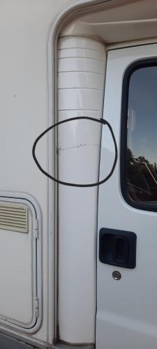

Buonasera, avrei bisogno di un consiglio su come smontare e riparare questo termoformato che risulta crepato in più punti. Com'è fissato? C'è rischio infiltrazione nella parete? È solo incollato con il silicone? Grazie20250904_185802.jpg

Buongiorno,  in passato ho avuto un camper simile con le stesse coperture. Purtroppo nel tempo si sono lesionate entrambe a causa di  infiltrazione in mansarda .

Anni fa sul mio vecchio CI Mizar misi delle vite più grosse delle originali e dopo poco si creparono entrambe quelle parti in vari punti ...riparai con un saldatore, in pratica feci fondere la plastica per saldare le crepe...poi con della resina bi componente stuccai  e in fine riverniciai le parti.

Io sul mio nella stessa posizione le ho tentate tutte, graffette saldate, colla epossidica, stucco per paraurti(che doveva essere più flessibile, dell classico gia provato), ma alla fine la crepa probabilmente per vibrazioni/dilatazione termiche riappariva di nuovo... alla fine ho mascherato tutto con una striscia di adesivo per wrapping auto, maschera la crepa e blocca le eventuali infiltrazioni... credo l'unico modo valido sia smontare e rinforzare da dentro con resina, ma era troppo il rischio che mi restasse in mano, visto la fragilità del componente...

Hai rifatto le siliconature sopra l'adesivo o hai fatto l'adesivo a filo senza togliere la vecchia siliconatura?

 si é crepato in orizzontale circa a metà lunghezza... ho tolto la sigillatura per lo spazio che mi serviva, messo l'adesivo e ripassato la sigillatura tra cellula/fascione e fascione/cabina

Ho un camper che sembra identico, MCLouis 430ww, non ho nessun problema e trovo strana una crepa in quel punto, credo dipenda da uno squotimento anomalo della mansarda, non perfettamente fissata sulla cabina.
Cosa fare, se non si individua e si risolve la causa, interventi di saldatura o sostituzioni sono inutili, meglio limitarsi ad adesivi che impediscano infiltrazioni.

Si è un Glen 430 , la mansarda non ha nessun problema. Potrebbe essere stato un colpo di qualsiasi genere , in 20 anni sai quante ne avrà viste! Io l'ho comprato già così.
Comunque credo che seguirò il consiglio di molti, metterò un adesivo sulla crepa trasversale e siliconerò le crepe più piccole.

x lo smontaggio non ti posso aiutare ,ho un furgonato . me se è x una riparazione ti posso dire che quando ho cominciato ad allestirmi il mio camper leggendo su questo forum di crepe sul piatto doccia ho deciso di rinforzarlo sul retro con tre mani di vetro resina x evitare qualsiasi problema futuro . a distanza di 10 anni è immacolato e ho messo sotto al piatto un pezzo di multi strato da 30 mm opportunamente verniciato x esterno , sul piatto inoltre ho sagomato un graticcio in TEK che si esprime su tutta la superficie calpestabile . quindi se è un termoformato puoi renderlo resistente sul rovescio .
