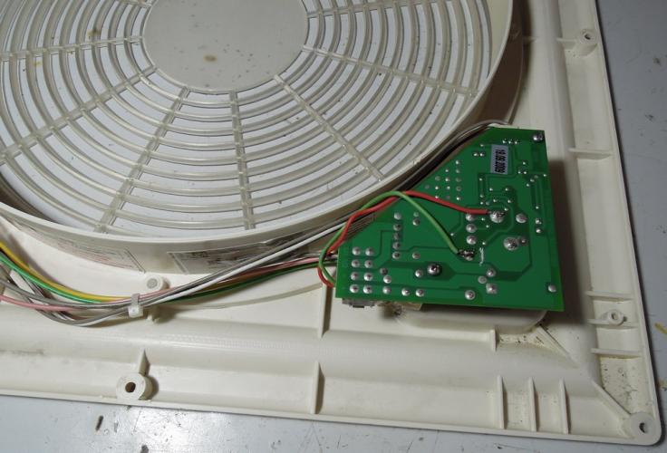

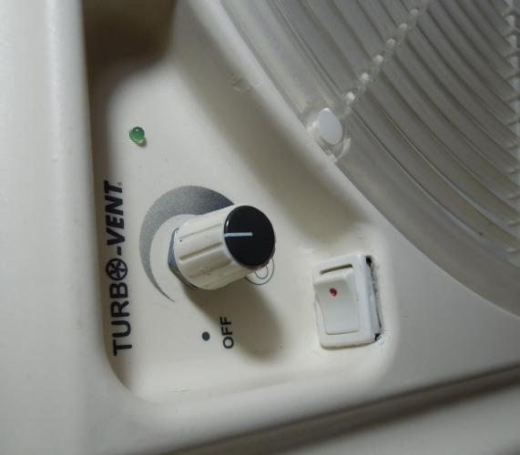

Da qualche tempo accendendo il Turbovent, il led verde si illuminava ma la ventola non girava. Oggi l'ho smontata, pensavo al transistor che regola la velocita' invece era l'interruttore integrato al potenziometro'. Anziche' sostituire il potenziometro ho messo un interruttore a parte. Forse potrebbe interessare.DSCN7148a.JPG
Ottimo lavoro...yes

Hai fatto un bel lavoro, cosi funziona di nuovo con un piccolo intervento.yes
