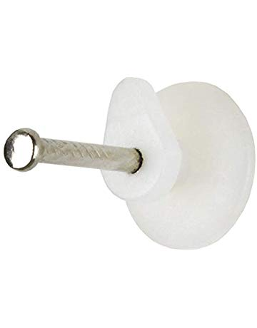

Ringrazio anche tutti gli altri che hanno dato i loro pareri: quella del chiodino non è male, infatti la vite mi preoccupava perché pensavo che il cordino strisciando sul filetto dopo un po si corrode, avevo pensato di
ovviare al problema infilando prima sulla vite un pezzettino di guaina termorestringente per coprire il filetto. Al fatto di togliere il cordino non sono molto d'accordo, concordo col fatto che in viaggio oscurante e zanzariera non avendo ritegno si spostano avanti e indietro. Sul fatto di mettere la calamita o il velcro comporta lasciare sempre chiusi parzialmente o meno oscurante e zanzariera, a oblò aperto e vento, anche non troppo forte, sia l'oscurante che la zanzariera tendono a gonfiarsi, a fine giornata sono deformati. Come ho già deformata la zanzariera del Midi Heki sulla dinette e leggermente l'oscurante dell'oblò in oggetto sul letto. Ringrazio comunque tutti, tante idee e informazioni fatto lavorare il cervello e a migliorare ulteriormente le proposte e soluzioni provate. Appena avrò smontato riparato mi farò vivo ancora per dire come ho risolto. L'Ho sempre detto questo forum è sempre un pozzo di idee, tanti cervelli che lavorano ... tutti per uno, uno per tutti
per essere piu preciso, il chiodino che ho utilizzato e quello delle grappette per fissare al muro i cavi antenna domestici,
yes Grazie della precisazione.

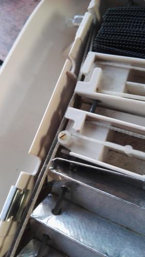

Inserito il 11/08/2019 alle: 17:19:35
Ciao a tutti, aggiorno situazione. Smontato il telaio con oscurante/zanzariera, effettivamente all'interno c'era il pezzettino di plastica rotto. Esaminato l'incollaggio: impossibile, troppo piccolo, l'attak non tiene così bene in questi casi, come si dice dalle mie parti, avrebbe retto "da Natale a Santo Stefano". Quindi ho messo una vitina, ma con uno spezzone di guaina temorestringente per non rischiare che il filo si tagliasse sul filetto. La posizione della vite, per poter tenere, l'ho dovuta mettere un po' arretrata, quindi il filo era molto teso e non riuscivo a rimettere il terminale nella sua sede, pertanto ho tagliato un pezzo della molla.
Sembra che funzioni, speriamo anche che duri.
Grazie a tutti per i suggerimenti, i link e gli schemi; sono stati tutti molto utili.

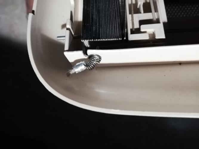

Inserito il 11/08/2019 alle: 21:05:34
In risposta al messaggio di gduca del 11/08/2019 alle 19:23:27
Una foto della riparazione non ce la manderesti?
Certamente:
La parte nera sotto la testa della vite è la guaina termorestringente
Come è sull'altro lato all'origine
La molla accorciata per ridurre lo spessore e la tensione sul filo.
Spero che possa servire ad altri ...

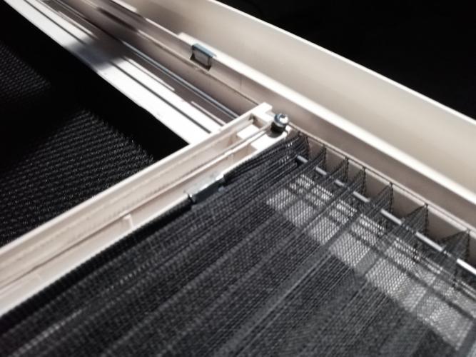

Inserito il 20/08/2019 alle: 14:30:56
anch'io al rientro di questa vacanza mi sono ritrovato di dover riparare questo "famoso" heki. Io ho risolto (per ora...) inserendo una vite ma al posto di mettere della guaina termorestringente, ho utilizzato la parte in plastica di un chiodino appendi cornici, opportunamente tagliuzzato e al posto del chiodino gli ho messo una vite piccola e lunga a sufficienza. In pratica quel pezzo di plastica funge da "boccola". Provo a mettere qualche foto sperando si capisca.
Rimane il fatto che questi oblò sono fatti al risparmio, ma soprattutto sono fatti per far guadagnare soldi e basta a chi li produce e commercia, perchè non è possibile che non vendano il pezzo di ricambio (che costerebbe pochi euro) ma ti vendano tutta la cornice completa...E' una vergogna.

Inserito il 21/08/2019 alle: 14:19:03
In risposta al messaggio di Fabulus69 del 20/08/2019 alle 14:30:56
anch'io al rientro di questa vacanza mi sono ritrovato di dover riparare questo famoso heki. Io ho risolto (per ora...) inserendo una vite ma al posto di mettere della guaina termorestringente, ho utilizzato la parte in plastica
di un chiodino appendi cornici, opportunamente tagliuzzato e al posto del chiodino gli ho messo una vite piccola e lunga a sufficienza. In pratica quel pezzo di plastica funge da boccola. Provo a mettere qualche foto sperando si capisca. Rimane il fatto che questi oblò sono fatti al risparmio, ma soprattutto sono fatti per far guadagnare soldi e basta a chi li produce e commercia, perchè non è possibile che non vendano il pezzo di ricambio (che costerebbe pochi euro) ma ti vendano tutta la cornice completa...E' una vergogna.
Non sforzava il cavetto per inserirlo nel nuovo perno? Io come ho indicato sopra ho dovuto accorciare la molla ...

Inserito il 22/08/2019 alle: 21:52:27
In risposta al messaggio di campersempre del 11/08/2019 alle 21:05:34
Certamente: La parte nera sotto la testa della vite è la guaina termorestringente Come è sull'altro lato all'origine La molla accorciata per ridurre lo spessore e la tensione sul filo. Spero che possa servire ad altri ...
Oggi ho accorciato le molle di circa un terzo.
adesso la tendina si muove con un dito.
Grazie per il suggerimento

Inserito il 23/08/2019 alle: 09:09:38
In risposta al messaggio di campersempre del 21/08/2019 alle 14:19:03
si fatto anche quel piccolo accorciamento. Tagliato due o tre spire della molla. Anche se rinserire il tutto non è stato semplice. Poi ho passato del silicone sui cavi per aiutarli a scorrere meglio.
