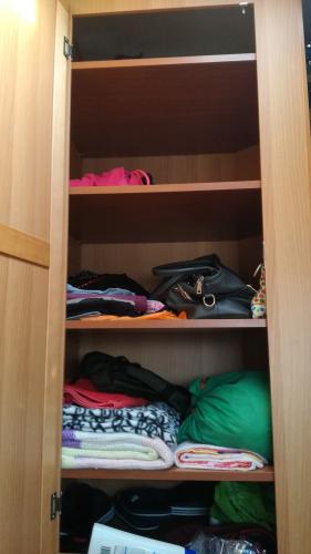

Questo è il mio. I ledo sono nella costola anteriore a destra, una striscia verticale comandati da un PIR. ho preferito metterli davanti perché cosi non vengono oscurati dai vestiti e non si vede nulla. Lo stesso con il pir: montaggio invisibile senza fili al giro

Da falegname ti dico che basta anche solo un compensato da 4mm se sul bordo incolli un angolare 3x3 così avrai robustezza e bordino anticaduta !altrimenti se i ripiani sono grandi tamburato con compensato e nido d'ape!Ps il compensato di pioppo anche se tinto e lucidato difficilmente raggiunge un livello estetico sufficiente!
