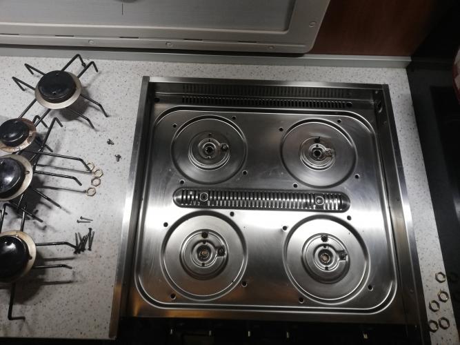

Ciao ragazzi,
solo dopo 3 anni, sono obbligato a rivedere pesantemente molti dei componenti del piano cottura SMEV 4 fuochi sul mio Kreos. E' vedo mia moglie (fortunatamente) lo usa,  ma un deterioramento così marcato non lo avevo mai verificato prima nemmeno sul precedente Ecovip 6, che aveva 18 anni.
Comunque devo cambiare:
1) le viti a brugola (ormai ossidate) che tengono i coperchi dei fuochi; le mettero' stavolta di inox.
2) tutti i seeger che tengono le termocoppie( una mi è caduta all'interno della cucina
3) tutti i gommini reggi griglia (16 pezzi) ormai tagliati o cotti
4) pulizia accurata
A parte i bei propositi ora viene il problema serio : COME SI RIMUOVE IL PIANO COTTURA??
Ho rimosso tutti i fuochi, rimosso i dadi che fermano gli ugelli del gas, tolto il piano in vetro, tolte le manopole ed i relativi dati di blocco ed ora...?
Aiutatemi per cortesia, sembra che ci siano dei fermi, ma non li vedo.crying
GRAZZIEEEE !

Ciao, ma sotto c'è il frigo?

No sotto c'è il forno

fosse da rimuovere prima il forno?...e magari da sotto ci sono delle staffette di bloccaggio? (come quelli domestici)

Verifico ma spero no, altrimenti non è stato pensato per l'assistenza frown

è come i domestici se sotto ai il forno devi togliere il forno.
io ho cambiato il piano cottura di casa e sotto ho la lavastoviglie tolto quella ci sono delle staffe che ancorano il piano cottura, altrimenti sarebbero sopra le viti e le vedresti
cque consolati meglio togliere il forno che il frigor
certo se avevi un cassetto era ancora meglio

togli quel che c'è sotto al piano cottura e sotto allo stesso piano cottura vedrai 4 o più staffette con una vite per ogni staffetta  , allenta le viti senza toglierle poi gira o togli  le staffette , fatto quello il piano cottura si alza ma per toglierlo dovrai scollegare il tubo gas + alimentazione 12V del trasormatore piezzo

Sei riuscito a togliere il piano cottura?
