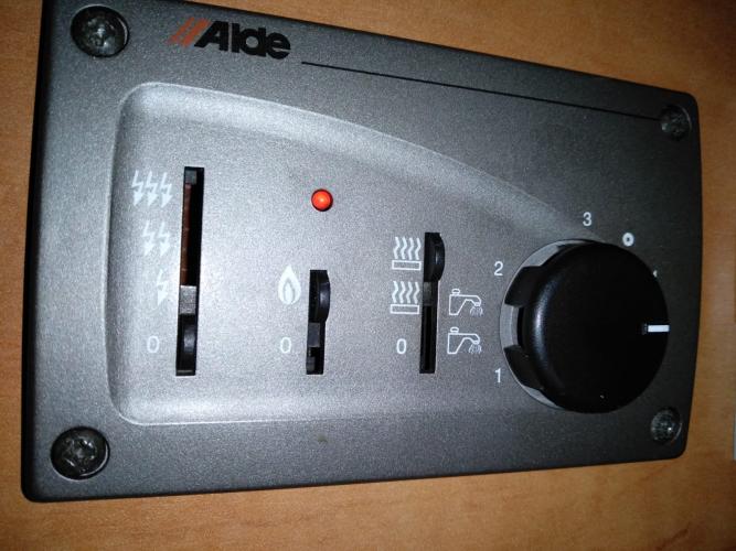

Ragazzi dite almeno di che caldaia si tratta, 3000,3010,3020 e una foto del quadro di controllo non guasterebbe.

2D8456AB-7552-4756-893A-F4D32313105B.jpegAlde 3000 compact , Con funzionamento sia a gas che a 220 , la stufa parte solo se seleziono riscaldamento più acqua calda o solo riscaldamento , mentre se seleziono solo acqua calda non fa nessun rumore, non entra neanche in blocco, come se il comando rimanesse su spenta.
Il libretto di istruzione è in tuo possesso?

Si , letto e studiato tutto ma niente a riguardo del problema che riscontro, teoricamente nella posizione acqua calda dovrebbe scaldare l’acqua del boiler , cosa strana che in modalità riscaldamento più acqua calda funzionano entrambi
Non so se ha lo stesso funzionamento della combi, ma credo di si
È normale che con riscaldamento acceso scaldi anche l'acqua, anche se non si è acceso il boiler, la scalda comunque
