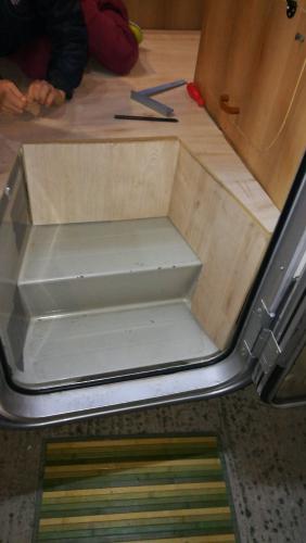

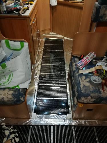

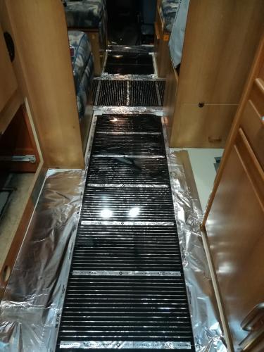

Possiedo un vecchio Rimor 749 superbridge molto grande e comodo dal momento che abbiamo 5 bambini ma con un pessimo isolamento. Infatti in inverno ci riscaldiamo bene perché abbiamo sostituito la vecchia Truma 3002 con un efficacissimo planar 4 K W.
 in aggiunta abbiamo messo il ventilatore della Truma per spingere più aria nel bagno, nel letto matrimoniale in coda,  in mansarda e così abbiamo ottenuto un bel riscaldamento globale Ma i nostri piedi e quelli dei miei figli restavano sempre freddi. Così ci è venuta l'idea di riscaldare il pavimento quindi abbiamo applicato dei pannelli da 2 cm di xps giallo, poi sopra un foglio di alluminio domopak e poi sopra steso la pellicola riscaldante. Per finire il pavimento laminato da 7 mm. Risultato direi eccellente : i piedi sono più che caldi . Immagino che non è sufficiente per riscaldare il camper ma sicuramente come taglio termico è eccezionale. Funziona solo attaccato alla rete 220 volt ed è controllato da un termostato e sonda a pavimento
ps le foto non sono in ordine purtroppo e la scala non è ancora ultimataIMG_20181108_194538.jpgIMG_20181108_200724.jpgIMG_20181108_113918.jpgIMG_20181108_200742.jpg

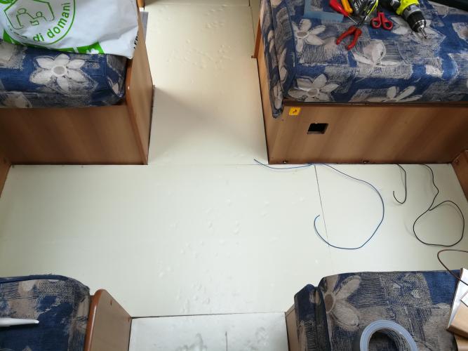

2 cm i pannelli isolanti e 7mm il pavimento

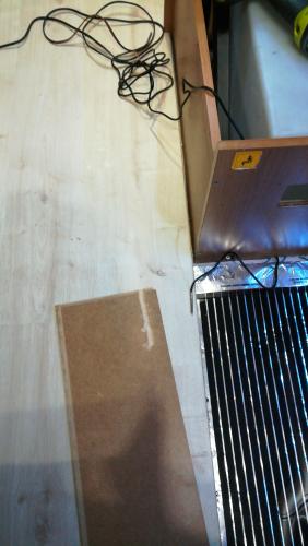

IMG_20181107_154109.jpgGrazie mille.abbiamo scelto il 220,mi hanno garantito la sicurezza...
si abbiamo messo un termostato regolabile x gestire la temperatura.
consumo totale 440w che è diviso in 2 zone per poter gestire i carichi in caso di scarsa disponibilità elettrica.
ora allego le foto dove abbiamo messo gli interruttori(2) e dove ce il comando x regolare l'accensione e la regolazione velocità ventilatore ausiliario.

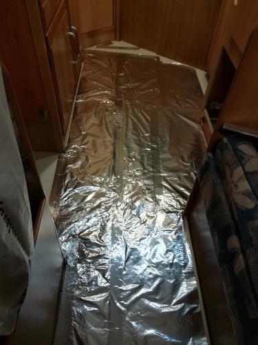

Il peso è quasi nullo:abbiamo usato 4pannelli XPS da 2 cm e non pesano niente,la pellicola idem e la stagnola sarà un ettolaugh.
il pavimento poi è sottile e pesa molto meno di quello che stava prima che era grossissimo e molto piu pesante.abbiamo usato 3 pacchi scarsi di pavimento e li tenevo in braccio senza problemi....
no non scricchiola xké è tutto pressato e fermato nei bordi con il nastro di alluminio

Ricapitolando: pannelli sotto , alluminio pannelli radianti alluminio e poi pavimento ,il pavimento in legno e pvc

allora rispondo a GEPPETTO22:2 cm ri isolamento,strato di alluminio,pellicola riscaldante e poi subito il pavimento in legno (il piu economico di Leroy Merlin).lo strato di alluminio solo tra isolante e pellicola riscaldante poichè il suo ruolo è quello di riflettere,oltre che un po propagare la caloria per effetto conduzione.
comunque è una figata perchè camminare scalzo con i piedi caldi è fantastico.abbiamo messo un termostato con sonda interposta tra pavimento e pellicola riscaldante (creando un solco sulla perlina di pavimento) ed è regolato a 31.da provare ora con i freddi piu rigidi e in montagna.sono pienamente soddisfatto.
