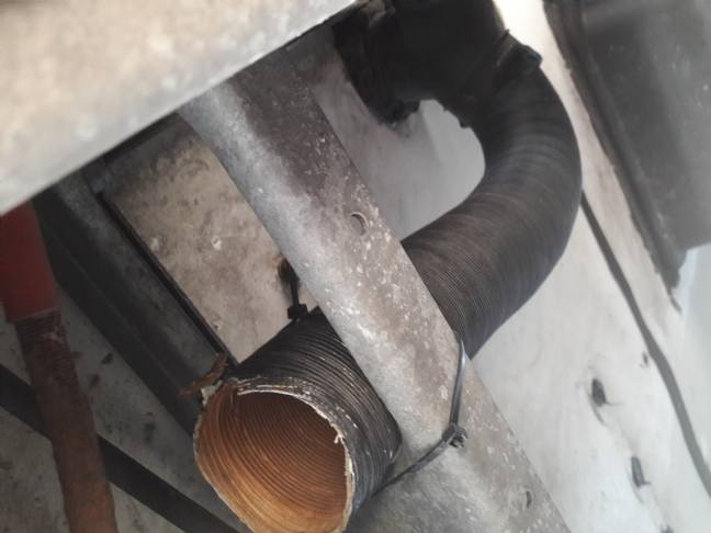

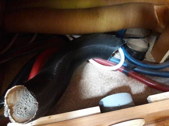

Buongiorno chiedo ai possessori di questo mezzo se mi possono verificare come sono collegati i tubi del riscaldamento alla Truma Combi sotto il lavello cucina...
Mi spiego meglio: ho comprato questo mezzo usato, soddisfatto! Ma non esce aria dalle bocchette sotto la panchetta entrando a destra,quella dietro il sedile passeggero. Nemmeno dalla seconda delle due bocchette affiancate ,quella di destra, sotto i gradini per salire al matrimoniale posteriore nè dalla bocchetta nel gavone  centrale e dai tubiche vanno riscaldare il serbatoio acque chiare.
Ho trovato il tubone nero sotto la scocca ,precisamente quasi sotto l'ingresso, aperto,  come tagliato. Qui secondo me doveva arrivare untubo dalla Truma che c'è  dal lato opposto che scede dal pavimento ma interrotto anche questo,tagliato e ripiegato.
potrebbe trattarsi di predisposizione o il precedente proprietario,  che non conosco (lo avrei già chiamato) ha interrotto la conduttura? Perché poi?
provo a caricare qualche foto... grazie intanto...

Questo è  il tubo che porterebbe il riscaldamento alla panchetta e al gavone posteriore... predisposizione o tagliato?

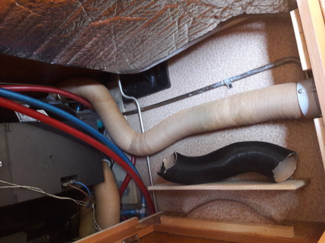

Questo è il tubo che scende lato Truma ma che anche sopra è aperto, non collegato a nulla...

Non conosco il tuo mezzo ma penso che sia più o meno uguale al mio 9096df. Sul 9096df non ci sono tubazioni truma al di fuori della cellula. Ti consiglio di recuperare lo schema impiantistico del tuo mezzo, così puoi vedere gli impianti originali.
Unica modifica che ho fatto sul mio camper è di intercettare la bocchetta che va nel gavone garage (che passa dietro la doccia) e con una prolunga ho creato una bocchetta supplementare hai piedi del letto sul garage.
Salutissimi..........

non ho mai posseduto un Rapido, ma così a prima impressione quei tubi con esterno nero, mi sembrano del tipo fornito con i riscaldatori a gasolio (airtop webasto o airtronic Eberspacher). Ecco che mi vien da pensare che avessero montato un riscaldamento a gasolio andando ad utilizzare e modificare in parte la canalizzazione originale. Poi smontato il riscaldatore e lasciato tutto in maniera "da cani" .

Mi sà tanto che Sergio ha ragione.......

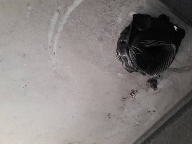

E mi sa che sia così... mi sono infilato con la mia stazza da quintale sotto al telaio Alko e ho trovato 3+3 fori siliconati che probabilmente portavano un webasto ausiliario o similare in linea con i tubi menzionati... che amarezza... portarsi via un webasto usato da un mezzo del genere... Se è stato il precedente proprietario so che ha comprato un Chartago e non dovrebbe averne avuto bisogno... se è stato il concessionariono  a voi i giudizi a me l'ingroppata!
Grazie a tutti per il supporto, vorrà dire che gliene rimetto uno nuovo! Tiè!

Mah, guarda il fatto che abbiano smontato l'eventuale riscaldatore a gasolio, ci può stare. Era comunque una installazione after market. Non ci sta la maniera in cui lo hanno fatto, non ci sta la situazione in cui ti hanno lasciato l'impianto di riscaldamento.
​Se lo hai comprato da un concessionario fatti sentire in maniera adeguata, fatti ripristinare al meglio il sistema della canalizzazione.
