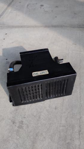

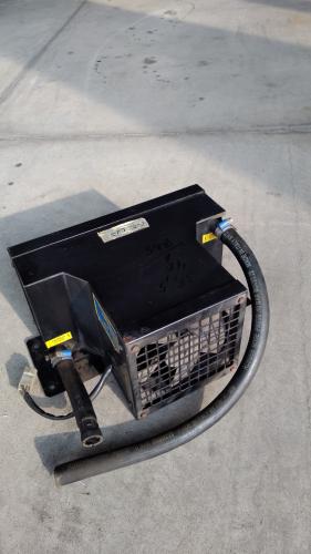

Ciao Roberto,ho controllato ma purtroppo di quel modello non ne ho più,il tuo dovrebbe essere questo
Io ne ho un paio ma sono 24 V,le misure del solo radiatore interno in mm sono 260x180x80 i tubi sono da 15mm questo è il modello,vedi tu se lo puoi adattare,ma secondo me se il problema è il radiatore lo puoi far riparare con pochi euro diventa nuovo,mi ricordo che sui vecchi bus erano montati sotto i sedili e tra vibrazioni e colpi con i piedi si rompevano continuamente,a Verona avevo trovato un artigiano che in un paio d'ore me lo revisionava mi sembra per circa 30€
