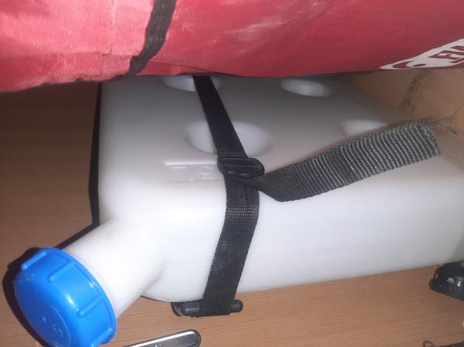

 Salve....E ciò che voglio fare ma prima di forare il serbatoio pensavo di provarlo almeno una stagione ..per avere qualche garanzia della sua funzione ...e per non avere odore di diesel in cellula ho pensato bene o male di stivarla nel vano bombole togliendone una ho avuto modo di fissare la tanica al suo posto 20191206_182557(1).jpgcome si vede in foto ....mi chiedevo appunto cosa comporta avere una tanica di diesel nel vano bombole ...saluti

Il combustibile può essere portato in giro e posizionato dove si vuole all'interno del veicolo, purchè contenuto seguendo le regole vigenti
https://www.nuovaplastica.com/i...
Credo che non ci sia una regola che vieta di stoccare la tanica nel vano bombole, anzi, secondo me è il posto migliore (arieggiato con l'esterno, isolato ecc), ma la tanica deve avere precise caratteristiche.
Però a quanto ho capito, questo contenitore non avrebbe solo la funzione di stoccaggio "chiuso" dal suo tappo, ma verrebbe "forato" o modificato per prelevare gasolio da inviare al riscaldatore, e qui mi sa che può sorgere il problema e si vada un pò fuori regola, anche se ci si trova all'interno del vano bombole, perchè la tanica verrebbe modificata e non rispetterebbe più le proprie caratteristiche di omologazione, cosa ben diversa dalla predisposizione presente sul serbatoio gasolio del mezzo.
Poi è chiaro che nel 99% dei casi, nessuna FFOO viene a mettere il naso nel vano bombole e mettere occhio qui e là nel dettaglio, però... per la legge di Murphy...

Solo per precisazione... quella NON è una tanica per il trasporto gasolio, ma un vero e proprio serbatoio. Quindi verrà forato ed usato per pescare il carburante, che è appunto la sua funzione di serbatoio.
