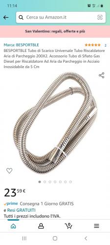

Io non ho il serbatoio riscaldato, e sottozero la saracinesca ovviamente si blocca. Secondo voi montando un tubo in acciaio uguale a quello dello scarico del riscaldatore e fissandolo in modo che soffi sulla saracinesca si può scongelare in modo da scaricare? L'altro lato lo collegherei solo un po' prima di scaricare per il tempo necessario per permetterel'apertura della saracinesca, onde evitare che il riscaldatore lavori male. Comunque sulle istruzioni di montaggio del mio Eberspacher D4 indica 2 metri come lunghezza massima per lo scarico. Verificherò se sono sufficienti
