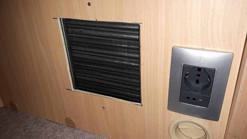

Inserito il 30/10/2017 alle: 21:39:04
20171030_194009.jpgcollegamento al radiatore cabina
20171030_193616.jpgradiatore sotto dinette anteriore
20171030_193921.jpgradiatore posteriore sotto al letto a castello, visto dal gavone.

Inserito il 30/10/2017 alle: 23:22:20
In risposta al messaggio di IZ4RWS del 30/10/2017 alle 21:39:04
collegamento al radiatore cabina  radiatore sotto dinette anteriore  Vista anteriore  radiatore posteriore sotto al letto a castello, visto dal gavone.
ottimo lavoro anche il tuo, con quello nel gavone scaldi  anche i reumatismi

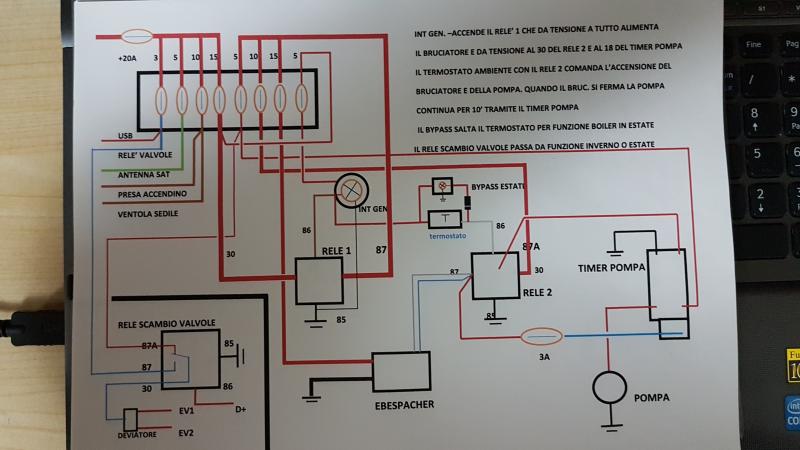

Mi associo ai complimenti per l'ottimo lavoro, in particolare per la produzione dell'acqua calda sanitaria, ho in mente questo progetto da quando ho montato il thermo top, ho la scambiatore a/a nel box ma non ho trovato la voglia di montarlo, la Combi ancora va ed allora rimando continuamente, mi chiedevo, con la gestione delle elettrovalvole con il +D come puoi preriscaldare il motore da fermo. Un saluto Enzo

Ciao Mario, si te lo confermo ho un pezzo di ferro vecchio ormai da vent'anni un california IE 2° serie, prima avevo un V35 e poverino l'ho trasformato in un laboratorio sperimentale poi son passato a un V50C e anche quello ha sofferto per le mie maniwink,adesso da buon dipendente INPS gioco col camper ma al momento ho finito le idee.
Enzo ciao anche te e grazie ancora, per il comando con il D+ ti posto uno schema perché spiegarlo e un po lungo, sia da fermo con lo scambiatore che con il motore in moto posso scaldare uno o entrambi , poi con un'interruttore di bypass posso accendere l'eberspacher giusto il tempo per fare l'acqua calda per doccia o altro bypassando il termostato, per complicarmi la vita ho inserito un rele temporizzato regolabile che resta acceso 10 minuti dallo spegnimento del bruciatore e comanda la pompa dell'eberspacher sfruttando ulteriormente cosi il calore dell'acqua dell'impianto. Nella foto  vedi un deviatore, non trovando le famose valvole una aperta e l'altra chiusa ma tutte e due aperte ho ovviato cosi e funziona un domani vedremo, attendo il prurito
