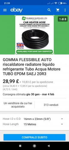

Buon a sera a tutti ,anche io o fatto sul mio camper un impianto simile con aggiunta un termotop webasto e anche io avendo messo il radiatore in coda sotto il letto a castello non mi sono fidato del tubo da giardino e o messo quello da riscaldamento veicoli che fai senza coibentato costa un botto però considera che se si rompe rischi grosso e comunque se si dovesse abbassare la temperatura motore puoi montare una mascherina,buoni km a tutti

io ho usato questo ed è il miglior prezzo che sono riuscito a trovare
