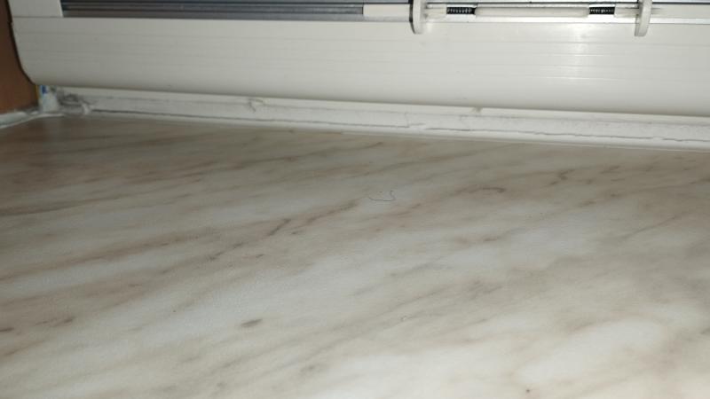

Ciao a tutti.
La cucina del.mio.camper ha il silicone molto rovinato, si sta staccando dalla parete e volevo sapere se conviene rifarlo o toglierlo direttamente.
Visto che devo fare delle sistemazioni sull'esterno ho preso il Sikaflex 521UV (mi pare) e volevo sapere se eventualmente posso utilizzarlo anche per l'interno o rimane appiccicoso?
Grazie a tutti.

Si puoi usare il Sika, togli il vecchio pulisci, sgrassa, maschera con nastro carta e metti il sika521.
Non mettere silicone acetico, se poi lo devi togliere il sika si toglie sempre, l'acetico è un casino.

confermo sebbene io usi il KENT  . togli il tutto e dopo mascheratura su ambo i lati con nastro carta farai la sigillatura e la liscerai co un dito togliendo l'eccesso , poi togli i nastri e ripassando leggermente con il dito PULITO levigherai lo scalino dato dal nastro . punto e basta .
