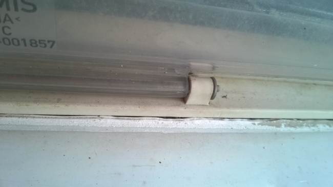

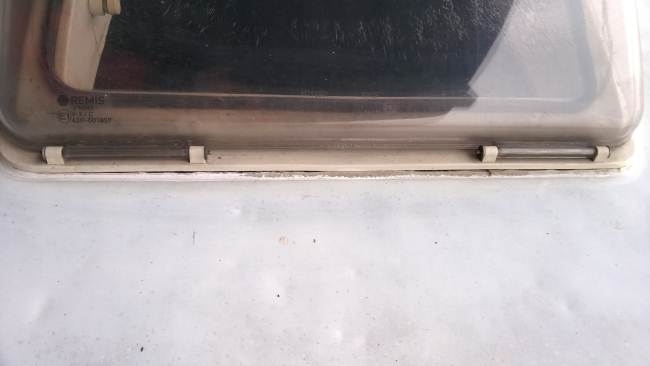

Io più che rifare il terostad volevo rifare la siliconatura dove come si vede nella foto che  nella parte anteriore dell'oblò
si e staccata..il resto del silicone ho controllato e ancora motlo elastico e solo in quella posizione si e staccato ed e leggermente più secco..
Questa e la parte che si e staccata, il resto è tutto sano...
