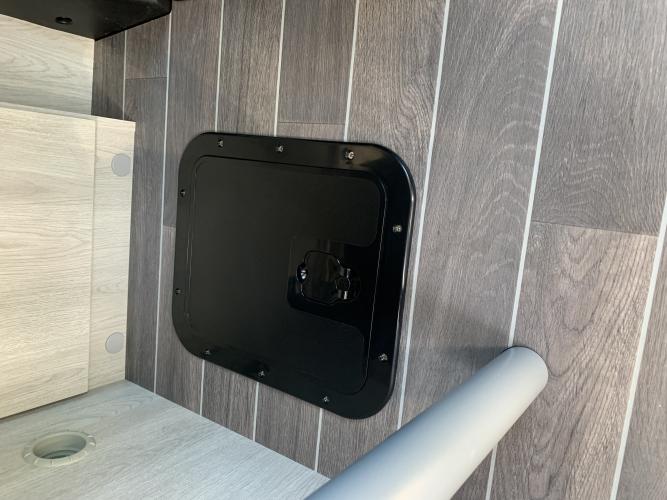

Nel mio van, in corrispondenza della dinette, è presente un rialzo di circa 15 cm. completamente inutilizzato salvo il passaggio di un tubo dell'aria.
Oggi ho deciso di praticare un grosso foro con la sega a tazza per guardarci dentro.
Ho valutato che è lo spazio ideale per metterci tutte le connessioni elettriche passive (morsetti, busbar, relè) visto che si trova centrale rispetto a tutto il resto.
Il problema è che, prima di allargare il foro, vorrei trovare un coperchio adatto.
Qualcuno ha mai acquistato qualcosa del genere? Misura circa 250 / 300 mm.
Plastica nera robusta, inox,alluminio purchè sia un prodotto industriale.
Tipo coperchio scatola elettrica ma calpestabile.
Avendo stupidamente forato anche il linoleum non posso fare una botolina su misura :(

Tappo ispezione nautico.
Ci sono fino a 300 mm sicuramente .

sul malibu trovi di serie una cosa come questa
a cui puoi ispirarti

Grazie degli ottimi suggerimenti.
Quella del Malibu è una f..ata ma non è proprio facile da costruire, Del resto se un mezzo costa 20k in più qualche motivo ci dovrà essere.

Se hai una superficie di forma regolare potresti pensare ad una cosa del genere.
https://www.bottegadelmarinaio....

Questi nautici sono perfetti e costano anche poco. Trovato pure nero.
