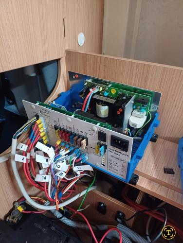

Buona sera a tutti so Ezio
ho una centralina ebk 208 s g montata su adria coral del 2009 e ggi ho provato a spegnere e riaccendere per un paio di volte l'interruttore on of della centralina dove c'è il disegno della batteria e ha sempre funzionato poi ad un certo punto si è spento tutto e non da più nessun segno di vita!
ho controllato fusibili e le correnti e sembra tutto apposto ma quando metto l'interruttore su on non si sente più a scattare il relè e i 12V non si attivano
vi è mai capitato?

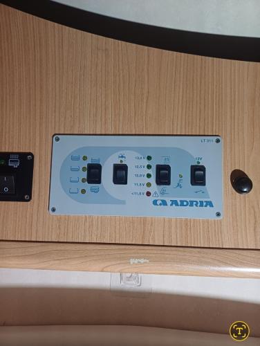

Buon giorno
faccio un passo indietro
Io ho provato a schiacciate il pulsante on off sulla centralina e ha funzionato disinserendoScreenshot_20241211_063823_Gallery.jpg le utenze, lo riattivato e sono ripartire sentendo un rele che scatta mai poi dopo pochi secondi ho sentito nuovamente scattare qualcosa e si è disinserito tutto
Dai pin 1 e 2 arriva corrente della bs
Dai pin 3 e 4 arriva corrente dalla bm
5 e 6 sono la massa
Con il 220v idem non funziona
Quando io vado a schiacciate il pulsante per attivare i 12 v sul  pannello di controllo non si attiva nulla e non vedo nemmeno lo stao della bs ma vedo solo quello dslla bm

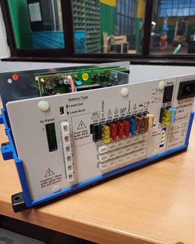

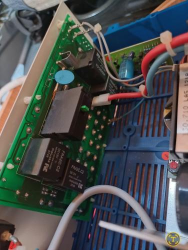

Adesso sta diventando una questione d'orgoglio!Screenshot_20241211_124556_Gallery.jpg
quel rele che si vede con leva verde ho provato ad azzinarlo manualmente e magicamente 12V funzionante o quasi del tutto, nel senso che vanno tutti gli acceosi tipo pompa acqua gradino luci ma non indica la carica della bs mentre la bm si come prima
Stasera vado da un amico che costruisce schede e vediamo di capirci qualcosa Screenshot_20241211_124605_Gallery.jpg
Vi aggiorno
Super Coco
Nuvola2
Nuvola2
12/04/2005 5024
Inserito il 11/12/2024 alle: 18:28:42
In risposta al messaggio di Super Coco del 11/12/2024 alle 12:50:51
Adesso sta diventando una questione d'orgoglio! quel rele che si vede con leva verde ho provato ad azzinarlo manualmente e magicamente 12V funzionante o quasi del tutto, nel senso che vanno tutti gli acceosi tipo pompa acqua
gradino luci ma non indica la carica della bs mentre la bm si come prima Stasera vado da un amico che costruisce schede e vediamo di capirci qualcosa  Vi aggiorno
Con questa centralina ho avuto lo stesso problema!
Il relè con la levetta verde è un passo-passo e il guasto è quasi sicuramente imputabile a quella schedina saldata a bandiera che si vede in alto nella centralina aperta nella prima foto.
Ha dei piedini con delle saldature che tendono a staccarsi con le vibrazioni del mezzo,basta ripassarle e poi bloccarla con la colla a caldo.
