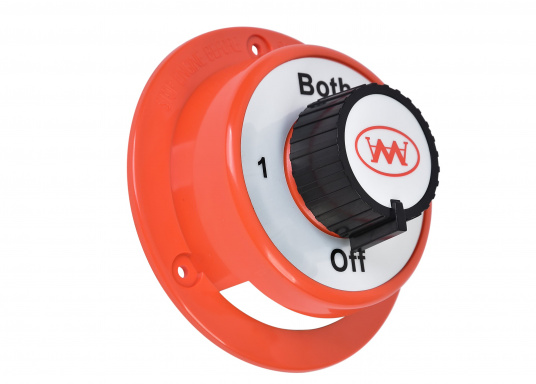

Ciao a tutti, dal rientro delle vacanze (durante la manutenzione) mi sono accorto che il selettore batterie cellula "1-2-both-null" ha uno strano fenomeno: se seleziono 1 ho un ritorno di corrente sulla linea 2 (alla quale ho tolto la batteria perché esaurita), mentre se seleziono 2, la linea 1 rima e senza tensione. Secondo voi è smontabile (allego immagine) per tentare di scoprire l'inghippo? img_2016-10-18_15-05-27_52a2fa3a03b69f24579bc22724b289b7.jpg

Non ci dici come funzionava con 2 batterie, potevi scegliere quale usare, oppure come penso, potevi usare solo la batteria principale, o tutte 2, e non potevi usare solo la batteria secondaria....se come penso è normale.

Non posso sapere sente funzionava prima. Il fatto è che adesso usando il tester la linea 1 ritorna sulla 2.(l'inverso invece è regolare : se seleziono 2 la linea 1 rimane isolata)

Il.mio si smonta..ed è una cinesata.
Dentro c'è un contatto a triangolo che ruota..Era pieno di grasso e faceva una resistenza eccessiva. Lo ho dovuto ripulire.
Non ci vuole molto a capire se si smonta...guardalo dietro...
