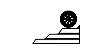

Ciao Mauro, quando lo lascio in sosta nel rimessaggio il camper lo posiziono su delle zeppe da me costruite. Sono andato presso uno smorzo ed ho acquistato una palanca da 2mt. larga 25cm. e spessa 5cm. facendone tre pezzi da varie misure e sovrapposte in modo tale che avvessi un altezza di 25 cm. Infine ho tagliato una lato a 45° così non devo salire lo scalino. Non ho più il problema del ristagno d' acqua e sono più tranquillo. (spesa 12 €)
