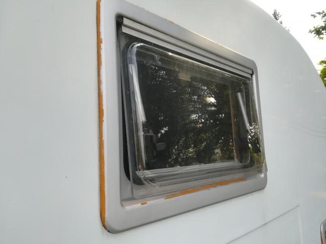

Oggi mi sono avventurato nel lavoro di riverniciatura delle cornici delle finestre Seitz. Dopo 20 anni si erano scrostate ed erano piuttosto brutte da vedere.
Si tratta delle cornici color grigio argento che richiedono vernice RAL 9006.

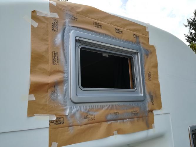

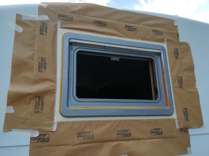

I passaggi in ordine sono stati
- pulizia con detergente
- levigatura con spugna grana 320
- levigatura con carta grana 400 + acqua
- pulizia con alcool
- mascheratura
- verniciatura
Allego un po' di foto
Saluti
FrancoIMG_20220812_105921.jpgIMG_20220812_115133.jpgIMG_20220812_115721.jpgIMG_20220812_184321.jpg

Per la vernice mi sono dovuto accontentare. Nel senso che avrei voluto utilizzare una poliuretanica, ma non sono riuscito a trovarla (sono chiusi un po' dappertutto). E quindi ho applicato una vernice acrilica di buona qualità. IMG-20220812-WA0012.jpegIMG-20220812-WA0014.jpeg
