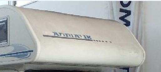

ciao a tutti, mi sono fatto un preventivo per far riverniciare la mansarda in vtr del mio adriatik che si è tutta opacizzata annerita e deteriorata. mi hanno chiesto 400 euro per la mansarda (da sopra il lunotto a circa metà mansarda) e per una piccola fascia sul posteriore in alto, mi data un parere sul prezzo? nessuno ha provato col faidate considerando però che il sottoscritto non ha manualità con bombolette e pistole ad aria...
Ivan1971
Ivan1971
15/03/2015 1114
Inserito il 04/04/2017 alle: 10:00:50
In risposta al messaggio di plinio del 04/04/2017 alle 09:08:49
Ciao, la vuoi far riverniciare perché ingrigita dall'esposizione agli agenti atmosferici? ........Se posso consigliarti, prova a passarci della candeggina diluita al 50/ con acqua e con una spugna lasciala agire per un quarto d'ora, risciacqua e vedi che succede. .....Il mio, sempre in vtr,era ridotto anche peggio del tuo,ma ora è tornato meglio che nuovo. Rimasi meravigliato del risultato anche perché avevo provato ogni forma di detergente con risultato nullo e anch'io avevo pensato di riverniciarlo. L'unica accortezza se decidi di provare è di non insistere troppo sugli adesivi.
plinio
plinio
Inserito il 04/04/2017 alle: 10:04:47
In risposta al messaggio di Ivan1971 del 04/04/2017 alle 10:00:50
grazie proverò il tuo consiglio, penso però che si sia rovinato lo strato superficiale detto gelcoat e ora la vtr è diventata porosa

.....La porosità potrebbe essere anche lo strato di impurità calcificato dal tempo e che assorbe lo sporco, il mio credevo fosse irrecuperabile e invece ho risolto con poco. Per la parte frontale della mansarda mi sono aiutato con un lavapavimenti a spugna, mentre per la parte superiore ci sono arrivato da sdraiato sul tetto utilizzando sempre l'asta. Se procedi, facci sapere l'esito. Ciao.

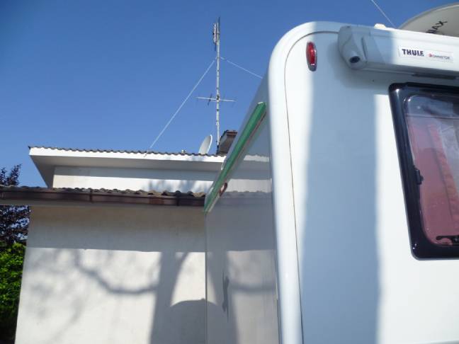

Per salvare da eventuali scolature la parete posteriore ho fatto cosi
Con l'alluminio ho creato uno spiovente con il quale ho sostituito la gomma posta a protezione delle viti sottostanti.
La cellula è Adria!

oggi provo con la candeggina e poi vi farò saperelaugh
plinio
plinio
Inserito il 10/04/2017 alle: 22:05:49
Provato con la candeggina....risultato splendido, grazie a tutti x il consiglio prezioso

L'ho usata pura da barattolo, poi ho lasciato agire circa 3-4 minuti e ho ripassato con la spugna e l'acqua, sono bastate 2 passate così per farlo ritornare lucido, pensare che la concessionaria dove mi ero rivolto mi aveva consigliato di riverniciare in quanto secondo loro non c'erano alternative!
