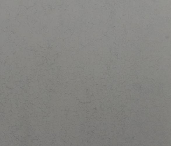

Ciao a tutti, anche io sono un possessore di un Adria Izola del 2006 e confermo che le pareti laterali ma soprattutto la parete del tetto fanno tutte la stessa fine se il camper è rimessato all'aperto.
Il sole brucia tutto e si creano delle microfessure a ragnatela dove si deposita lo sporco. Anche io da anni utilizzo la candeggina per portarlo al suo colore originario ma le microfessure restano e il problema si ripresenta sempre.
Nelle prossime settimane credo di rifare il tetto riverniciandolo a rullo con una vernice poliuretanica bi-componente che mi è stata consigliata da un amico esperto in materia. Sabato verrà a verificare le condizioni e vi farò sapere.

Una macro delle microfessure, la candeggina penetra all'interno e pulisce tutto. Le microfessure sono talmente micro che al tatto le pareti sono lisce.
