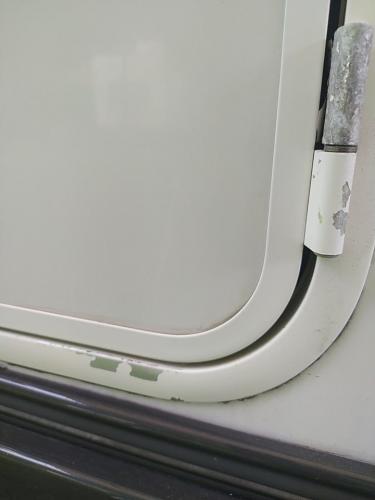

Ciao a tutti sul profilo della porta gavone , si è scrostato in alcuni punti. Come vedete dalla foto è saltata via la vernice ed il fondo è alluminio.
Come è meglio procedere per farlo tornare alle origini ?
Grazie mille

Ciao a tutti sul profilo della porta gavone , si è scrostato in alcuni punti. Come vedete dalla foto è saltata via la vernice ed il fondo è alluminio. Come è meglio procedere per farlo tornare alle origini ?  Grazie mille
È successo anche a me, io ho messo dei profili a L di alluminio per nascondere il problema, l’ho messo in entrambi i gavoni ed anche davanti (Motorhome)
Messo col silicone bianco, non si vede nulla ed è anche protetto
Nella cerniera si riesce a mascherare bene anche verniciandolo a mano
