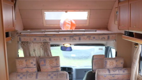

ciao è un'idea che volevo fare pure io ma no lho ancora attuata e mi sono messo a fare il riscaldamento a pavimento che è venuto proprio bene.
comunque ti dico come volevo farlo:
-utilizare i pannelli di xps da 1 o 2cm creando delle fasce lunghe la larghezza del soffitto e profonde quanto vuoi in base agli spazi che hai, incollati se vuoi su una lastra sottile di compensato giusto per farli rimanere attaccate bene e poi rivestita con un tessuto a piacere un po elasticizato da ingrafettare dietro,e poi avvitato il tutto con delle vitine e dei tappini copriviti.
-oppure se vuoi fare un effetto tipo morbido ,puoi usare quel tessuto termico a 7 strati che ha un lato di colore alluminio sempre attaccato ad un pannellino di compensato e poi ci metti della spugna e poi rivesti con tessuto...
io poi non so se il pannello di compensato lo avvito direttamente a contatto con il soffitto oppure se lasciare un po di aria x la condensa...
tipo questa foto della mansarda trovata in internet:
