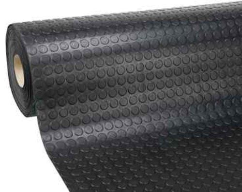

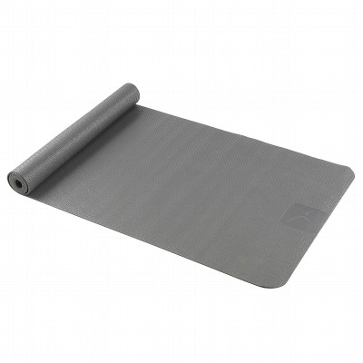

Voglio fare un lavoro fatto bene; avevo anche pensato alla gommapiuma tipo questa
e per il pavimento ad un tappetino di gomma tipo questo
che probabilmente non necessita neanche di fissaggio.

Ok la moquette, ma con il bollettonato di gomma attento che è pesante, ne ho preso un un pezzo per fare i para schizzi anteriori sul ducato ed è pesantuccia.......
Federthago
Federthago
22/08/2012 4240
Inserito il 06/10/2015 alle: 19:21:10
In risposta al messaggio di torpigna del 06/10/2015 alle 18:39:09
Inoltre puzza da morire.
Per far andare via la puzza occorrono mesi di areazione.

Mi sembra bello sottile 2.5 mm, sabato faccio un salto a vedere se il prodotto mi soddisfa cool
E per il fissaggio ? Il fondo è in lattice... Dite che sara' necessario rimuoverlo ogni tanto?

Hai i suoi pro , ma anche dei contro , se lo calpesti con le calzature , spesso resta attaccato alle suole ed ecco che te lo porti dietro , è buona norma comunque prevedere delle porzioni e poi abbondare un po' , in modo da far cadere una porzione sull'altra , a mò di tegole yes
