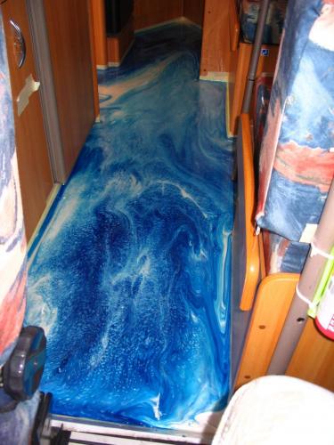

Salve ragazzi!! come da oggetto vorrei aprire una discussione sul rivestire il pavimento con la resina liquida... Qualcuno ha esperienza?? opinioni??

Il pavimento interno al camper? E perché con la resina?

gusti son gusti , a me sembra tempo e soldi sprecati , metti piuttosto un laminato/parquet che isola anche

Concordo, meglio soluzioni facilmente asportabili, un linoleum o della moquette se si rovina o non ti piace più fai presto a sostituirla quello invece nel caso sarebbe un incubo toglierlo, ciaoo.

Io non ne so nulla e non lo farei mai, però la cosa mi incuriosisce: Lo vuoi fare solo per una ragione estetica o ci sono delle motivazioni tecniche, ad esempio isolamento termo acustico.... Forse sotto si può posare una sorta di materassino sul quale poi stendere la resina  che renderebbe il tutto poi facilmente rimovibile ?
Insomma dacci qualche indicazione sulle ragioni e le caratteristiche di questo rivestimento ! Ho visto altre applicazioni con la resina e si fanno delle cose strepitose, quasi dei quadri, a voler ben vedere, o delle foto.

Ciao caro, sinceramente parlando sto ristrutturando un camper preso usato, e arrivato al dubbio pavimento l, mi sono imbattuto in quei lavori da te citati e mi sono incuriosito... Siccome non ne so veramente nulla ho aperto il post per raccogliere quante più testimonianze possibili...

Non lo so, forse il vantaggio è l'applicazione che potrebbe essere più semplice e rapida, per il resto ho dei dubbi sulla resa estetica e anche a livello di coibentazione... personalmente sono abbastanza tradizionalista, opterei per un bel laminato tipo parquet ottenendo anche un buon isolamento oltre alla facile reversibilità

Con un lavoro così, poi neanche pensare di riuscire a rivendere il camper, meglio stare su cose piu sobrie e di gusto piu comune.

certo, basta poggiarlo sopra ad incastro e se dovessi ripensarci toglierlo è facilissimo... inoltre garantisce isolamento termico.

Resina : solo questione di gusto,spessore minimo,resa termica sconosciuta(almeno a me) facilmente camuffabile in caso di vendita ,prezzo sicuramente nn economico
Visto stai facendo i lavori di ripristino valuterei una buona moquette od un più economico linoleum; in ultimo il laminato più bello forse ma anche notevolmente più pesante

Anche secondo me il linoleum è la cosa piu pratica, se si sale con scarponi infangati, poi basta una passata di straccio bagnato e è a posto.

Ma poi, quanto pesa la resina?
come si comporta con le vibrazioni?
Si può togliere o si deve demolire il pavimento?
Io spesso non capisco perché si debba trovare una cosa difficile per fare una cosa facile.

Faccio pavimenti e rivestimenti in resina di lavoro e conoscendo bene le resine ti dico Non farlo. I motivi sono tanti, probabilmente crepa, si segna e diventa uno ******. Inoltre a volerlo fare non è un lavoro ne semplice ne economico.
