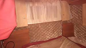

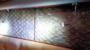

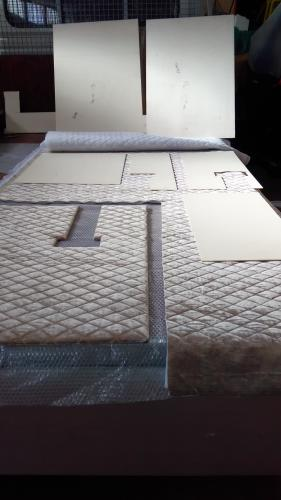

Sulle pareti sia per isolamento ma sopratutto per diminuire il rumore
durante il sonno ho applicatodi pannelli (solo a incstro senza viti o colle)
in leggero compensato poi rivestito con materiale specifico peer sale di registrazione,
che è un vellutino disponibile in vari colori -bianco - blu - marroncino ecc.
con un sottofondo morbido e specifico per assorbire il rumore.
Il risultato termico è ottimo e in sosta notturna non si sente alcun rumore
nemmeno dei camion frigo vicini.
