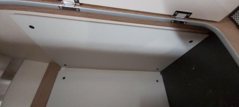

20210415_164859.jpgSto cercando altri proprietari perché ho un problema con il rivestimento interno dell' armadietto a dx del letto che l'assistenza RollerTeam non mi vuole riconoscere.
in pratica gli angoli dei pannelli anticondensa non coincidono quindi rimane uno spazio di circa 3cm non coibentato.

Premetto che non posseggo lo Zefiro, ma le paretina anticondensa non è coibentazione, serve a far circolare aria .
Considerato che sarà un mezzo recente ha la tecnologia respira nei pensili, in pratica passa aria dietro. È un sistema che usato anche da altri brand.

Non vedo problemi nella foto che posti: anzi, per funzionare meglio è più corretto che  non coincidano, devono far circolare aria, non coibentare!
