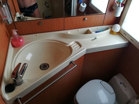

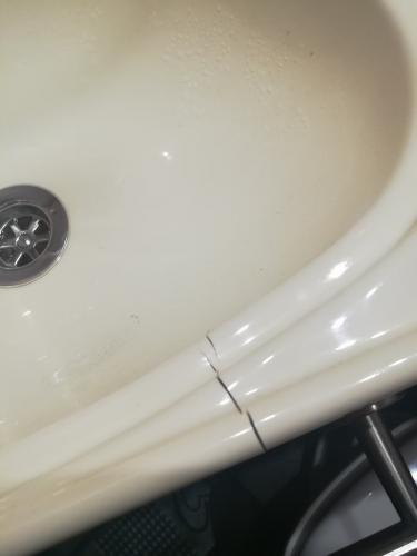

Ciao a tutti,
complice il freddo e le vibrazioni mi si è crepato il lavandino del bagno sul mio MH laika ecovip h680del 2004.
Nuovo costa un botto ...circa 300 euri , a qualcuno è successo? come avete risolto?
Non vorrei cambiare disposizione, perchè secondo me è pensato bene, ha due tasche dove mettere cose, il bordino in modo che non caschi nulla.
grazie e buon anno
enrico

Lo puoi riparare benissimo con la vetroresina  anche senza stare a smontarlo ,io ho così..

Buon giorno
Io lo smonterei, un pò di pazienza ma si fa, una volta smontato lo porterei dove vendono vernici e similari.
Ti consiglieranno in base al materiale e ti faranno il colore simile x riverniciarlo (motivo in più x smontarlo) inoltre lavorerai molto meglio.
Io x esempio ho usato stucco  bicomponente x plastica e rete adesiva x cartongesso (quella sottile usata x coprire le giunture tra i pannelli) se hai bisogno di delucidazione sul come procedere puoi contattarmi tranquillamente in privato.
Saluti e auguri ..sia x il lavoro che x il nuovo anno!!

Sicuramente come dice Monsignore è un lavoro fatto come si deve ,se per te non è un problema staccarlo ,ma sinceramente senza andare contro a quello che dice lui farei con la vetroresina e sempre la rete che di solito puoi trovare insieme al kit compreso di indurente ,poi una bella scartata e riverniciare il tutto..

mumble, mumble...in realtà..leggendo un pò di tutto, mi verrebbe voglia di lasciarlo li, e considerando che è sul bordo esterno magari semplicemente metterci quelle colle bicomponenti per plastica in gel trasparenti tipo BOSTIK fast fix2 che è compatible con il materiale del termoformato che se ho capito bene, è ABS.
magari prima forare la fine della crepa per fermarne l'avanzamento
che ne pensate?

Un lavoro ben fatto è sempre ben fatto,
un ripiego non ti soddisferà mai.
E se un giorno lo vuoi vendere ....?
Se lo smonti valuta di metterci anche un rinforzo lungo tutto il bordo.

io lo toglierei,vedo che ci sono i tappi delle viti,tolto miscelatore e  tubo dello scarico,dovrebbe venir via con facilità,non dovrebbe essere siliconato sulla base di appoggio.
la vetroresina la fai sotto il lavandino,prima riduci le crepe tenendole unite con un buon nastro adesivo,và benissimo quello in alluminio che si usa in idraulica, è come lo scotch aderisce bene ed ha una buona consistenza-resistenza e risparmi di verniciare.
resina epossidica e tessuto in vetroresina,lo vendono in kit per piccole riparazioni.

Se puoi rimandare a periodo meno freddo, meglio, ma se la crepa peggiora, poi diventa sempre piu difficile ottenere una bella riparazione.
A me, quando avevo il PILOTE,  si crepo il piatto doccia fatto di materiale simile , penso PVC e usai un collante per PVC che si chiama TANGIT, lavorando da sotto ci ho incollato delle striscie di PVC tagliate da un tubo da scarico, in modo da stagnare e rinforzare, e all esterno ero riuscito a avvicinare bene i margini e non ci feci nulla.
Nel tuo caso, se c'è il posto, cercheerei di inserire un rinforzo metallico sotto al bordo, nascosto e ben incollato, perchè quella rottura mi sa dovuta a qualcuno che si è appoggiato, casomai senza accorgersene.
Nel tuo caso, mi sembra che il lavandino sia messo da sopra e non bloccato da nulla se non qualche vite, e quindi lo smonterei, quando hai svitato i due tubi da sotto il miscelatore e staccato il tubo dal sifone, e qualche vite, dovrebbe venire via. Se anche dietro ci fosse un filino di silicone, lo tagli.
Come dicevo, metterei una spessa piattina di alluminio o inox dietro al bordo alteriore, incollato e bloccato anche usando i bulloni del porta salviette.

Inserito il 14/02/2022 alle: 12:55:16
Aggiornamento per gli interessati:
alla fine ho ordinato un lavello nuovo alla Dueelle e l'ho lasciato non verniciato cioè bianco.
L'ho montato e fissato con viti e colla (non tanta).
Ho fissato la barra porta asciugamani al di fuori del bordo del lavandino in plastica vitandola solo sul legno della base del mobile.
Adesso non ho una foto, spero che si capisca.
