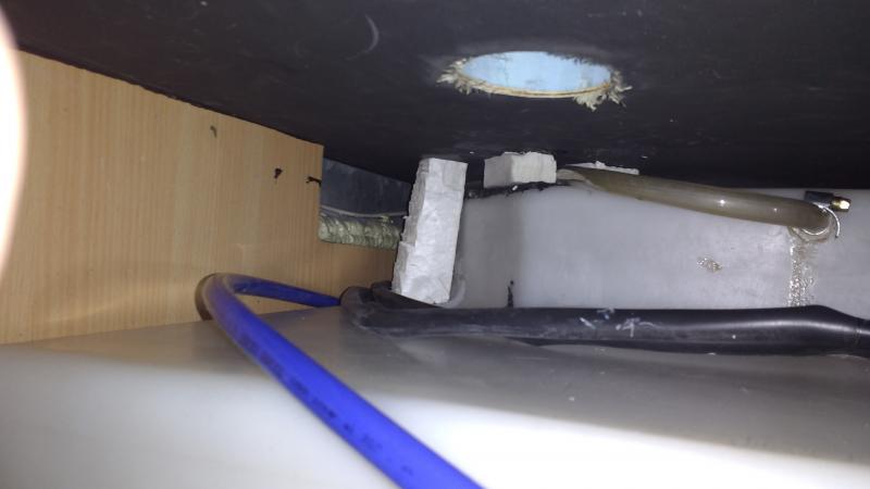

Grazie a tutti  Allora ho riscaldato con il phon ad alta temperatura il serbatoio ed ho preso foglietto  di PE da un flacone di ammorbidente e glielo conformato sopra saldandolo ai bordi dopo averlo surriscadato con il
phon. Dopodichè ho bloccato il serbatoio con dei tasselli di polistirolo ad alta densità in modo che quando è pieno non si deformi.  Grazie  Marcello
Ciao Marcello, avrei bisogno di una precisazione su una foto che hai allegato. Quel buco che si vede nel legno colore nero è sul pavimento interno del camper oppure  di lato o verso il basso, cioè la strada?
Fabio

Ciao Marcello, avrei bisogno di una precisazione su una foto che hai allegato. Quel buco che si vede nel legno colore nero è sul pavimento interno del camper oppure  di lato o verso il basso, cioè la strada?  grazie Fabio
Il foro che vedi è dal pavimento, lato govone sotto al letto a castello che va ariscaldare le valcole dei serbatoi

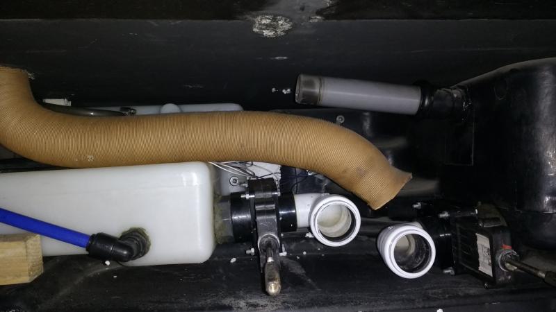

ti allego una foto con il tubo collegato:IMG_20171007_170811098%20(1).jpg

ciao  Il foro che vedi è dal pavimento, lato govone sotto al letto a castello che va ariscaldare le valcole dei serbatoi  ti allego una foto con il tubo collegato: ciao
Grazie mille! Quello che vedo nella tua ultima foto si trova sotto il frigo, corridoio antistante e blocco cucina?
te lo chiedo perché davanti al frigo ho un leggero cedimento del pavimento che cede al paesaggio.
Dalla tua foto non mi sembra essere sandwich, quindi dovrebbe essere più semplice fare un rinforzo da sotto.
Il mio è un ecovip 2 Classic del 2007, ma da quella parte dovrebbe essere identico. I serbatoi credo che siano posizionato nello stesso punto.
Hai qualche suggerimento in proposito.

Grazie mille! Quello che vedo nella tua ultima foto si trova sotto il frigo, corridoio antistante e blocco cucina?  te lo chiedo perché davanti al frigo ho un leggero cedimento del pavimento che cede al paesaggio.  Dalla
tua foto non mi sembra essere sandwich, quindi dovrebbe essere più semplice fare un rinforzo da sotto.  Il mio è un ecovip 2 Classic del 2007, ma da quella parte dovrebbe essere identico. I serbatoi credo che siano posizionato nello stesso punto.  Hai qualche suggerimento in proposito.  Ti scrivo il mio indirizzo email, trattandosi di tema diverso da quello del postanifab74@gmail.com Grazie e buone vacanze Fabio
come vedi dalle foto all'inizio della discussione, fanno vedere un ev2 dal 2007 in poi e l'accesso ai serbatoi tu c'è l'hai laterale sotto il frigorifero, mentre io c'è l'ho poseriore. Nota dolente e che il pavimento è sanwich, come vedi dalla foto il foro è blù e quello è stiropoor, il coibente usato come sandwich.
Il tempo impiegato per smontare i serbatoi è lungo, mi sembra che 5 anni fà ci impiegai circe 5-6 ore
Marcello
