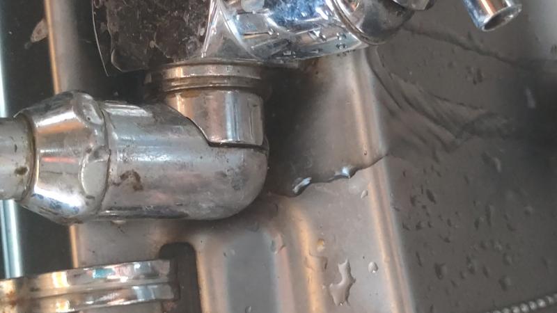

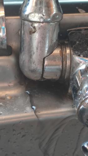

Buongiorno a tutti, ho una piccola perdita dal rubinetto della cucina , come da foto. Prima che comincio a smontare tutto, qualcuno dalla foto riesce a capire quale potrebbe essere il problema e darmi un aiuto su come intervenire? GrazieIMG_20250622_153000_BURST1.jpgIMG_20250622_153002.jpg

Non riesco a capire bene da che punto perde, se è (vedi seconda foto) dall'esagono in alto bisogna svitarlo, sfilare la canna e sostituire l' Oring.
Oppure metti una foto evidenziando la perdita.

Se fosse un rubinetto domestico direi anche io di verificare l'Oring (l'anello di gomma nero) che sta sotto l'esagono, anzi magari é solo quello che é lasco.
Oppure potrebbe essere la cartuccia da cambiare, qui devi aprire e vedere forma dei "nasi".
