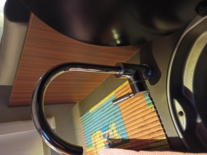

Sul mio Etrusco aprendo il rubinetto cucina non parte la pompa ad immersione mentre funge in bagno e doccia, ci sarà da cambiare la cartuccia?

No è solo un problema elettrico.
Accedi alla cartuccia smontando la leva di apertura e dovresti vedere un piccolo interruttore, o non lavora bene o c’è un filo scollegato.
Magari il filo scollegato è sotto al lavabo.
Saluti Massimo

smontato e toccando i due cavetti ha ripreso a funzionare :)

organizzati ,se ti va bene sarà da fare una stagnatura su un cavetto ,e va male sostituire il micro interrutore
Quello inserito nel rubinetto bagno ha i fili in verticale  che non si contorcono come in quello della cucina

Come ho scritto ho dovuto mettere mano al minimicroswitch tre volte sempre e solo quello della cucina dove i fili devono fare una curva stretta di 90gradi e sono sempre soggetti alla rotazione .Anche in quello del bagno devono fare un quarto di giro per calda/fredda ma i fili sono liberi in verticale.
