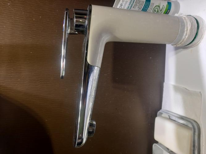

Help. Il rubinetto del.mio Compact perde e abbastanza, cosa è  possibile fare ? Sostituirlo con uno nuovo ma identico o è  possibile cambiare parti interne ?
chi ha già sperimentato questo problema su questo modello?
la foto è  ribaltsta ma si capisce.

Bisogna capire se è possibile smontarla
Da quanto vedo, non sembra

Da dove perde?
vicino alla maniglia? O da sotto
se è vicino alla maniglia può essere la cartuccia difettosa o si è allenato il blocca cartucce se e da sotto si possono essere smontati i flessibili
prova a svitarlo da sotto e a guardare i flessibili

Come dice trivan o è la cartuccia o sono i flessibili...

  Ho avuto lo stesso problema e  a vadere é lo stesso modello di  rubinetto , é la catuccia che é in cima al rubinetto , essa perde poi l`acqua scende e esce sotto . Il rubinetto é smontabile la catuccia l`ho travata nei ricambi camper . Era su un altro camper forse 12 anni fà ..
 Buon lavoro  Rucki

se perde sotto, dovrebbero essere gli oring, ho provato a sostituirli, mi è convenuto sostituire tutto il rubinetto, se è senza micro interruttore, cambia tutto il rubinetto, ti costa meno ed è tutto nuovo

Ho visto solo ora le risposte dato che sono appena rientrato  dal viaggio; ringrazio tutti, La perdita è dal rubinetto, ossia gocciola abbondantemente  anche se chiusio e anche se stacco la pompa fintanto che vi è pressione nell'impianto..
.abbiamo provato oggi a smontarlo ma una delle 3 vitine che dovrebe dare la posibilità di togliere la cartuccia non ne vuole sapere di svitarsi.
ora il dubbio ... metterne uno uguale che mi piacerebbe di più ma che non riesco a trovare su internet  oppure metterne uno nuovo che assomigli.
 Mi viene un sospetto .. Il mio Adria Compact è nato con la pompa ad immersione che  è stata sostituita con una della Fiamma esterna dato che l'originale (ad immersione)  non spingeva abbastanza l'acqua..Poi successivamente è stato aggiunto un vaso di espansione per attenuare i colpi d'ariete.
Il dubbio è, i rubinetti cono col micro che invia alla pompa il comando di accensione ? come fare per riconoscerli.

Se hai la pompa a pressione, i micro non ti servono più

a sto punto mi sorge un dubbio... non è che facendo mettere la pompa esterna  e logicamente togliere quella di serie interna al serbatoio ho peggiorato le cose senza averne beneficio alcuno visto che la portata è cambiata di poco  ?'
mi sa che forse forse ...
questo rubinetto mi piaceva, qualcuno sa dove trovarlo dato che sono giorni che lo cerco su Web ma non lo trovo ..

Trovata la cartuccia, 25 euro e ora pare sia tutto in ordine, domani verifico se qualche goccia è caduta o è tutto asciutto.  La cosa strana e che fà girare le scatole è che anche le concessionarie ADRIA a cui avevo chiesto come risolvere il problema inviando anche la foto del rubinetto, mi hanno detto e anche scritto che NON ESISTONO RICAMBI e occorre sostituire tutto il rubinetto alla "modica" cifra di 295,00 euro più manodopera.

Io il perché credo di saperlo…laughwink
Comunque cambiando la pompa sicuramente hai alzato la pressione dell’acqua

I micro non ci sono mai stati, Adria monta(va) pompa sommersa e pressostato esterno. Ottimo cambiare sistema, togliere la pompa sommersa (che si rompe spesso) ed il pressostato esterno (che è un giocattolo che richiede frequenti regolazioni) e mettere una pompa esterna, avessi lo spazio lo farei anche io.
Suppongo il tuo sia un modello recente col serbatoio sdotto al letto, io ho il serbatoio nella panca della dinette e spazio per la pompa non c'è.
Per la portata aumentarla comporta uno spreco di acqua che è poca e preziosa, specie se fai libera.

si modello del 2018 con serbatoio da 140 litri sotto il letto. ma non sono convinto sia una buona soluzione dato che allegerisce notevolmente la parte anteriore e diventa precaria la trazione specialmente in salita con serbatoio pieno e con strada bagnata o ghiaiata.
