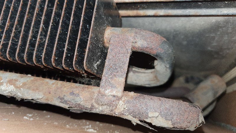

20200625_195308_copy_800x450.jpgsalve,volevo pulire il camino del frigo su rm7605 l ,su laika 8.1..ma è quasi impossibike xchè la fine del camino è troppo sotto la griglia superiore..cmq ho scattato una foto ed ho visto il tubo pieno di ruggine..
lo lascio cosi?

sul mio ex ecovip 2.1 classic avevo il tuo stesso frigo con la stessa problematica del camino , infatti anche sul tuo ecovip 8.1 è quasi impossibile togliere il terminale del camino che termina 30/40 cm sotto alla griglia esterna , io dopo non poche implorazioni ero riuscito a togliere la vite che lo bloccava poi non l'ho piu rimessa ma ho fatto in modo che quel terminale entrasse nel camino forzandolo leggermente e anche senza vite di suo non si è mai sfilato
i tubi del condensatore che vedo in foto sono in quelle condizioni causa acqua che entra dalla griglia quando si lava il mezzo , se vuoi togliere quella ruggine e metterci del convertitore tipo ferox purtroppo dovrai sfilare il frigo dal suo vano

Penso che sia meglio ed urgente togliere quella ruggine altrimenti il tubo presto si bucherà da qualche parte.

Grazie x le risposte..tanto a gas anche dopo aver messo ugello nuovo e pulito bruciatore rende poco e non mi permette la libera e il prossimo passo era pulire il camino..quindi dopo le ferie lo dovrò liberare...
la.mia paura è che intervenendo sulla pulizia dei tubi mentre spazzolo la ruggine si bucano i tubi..

Se i tubi si bucano passandoci  la spazzola d'acciaio vuol dire che sono andati e presto si bucheranno da soli.
Se malauguratamente il frigo dovesse rompersi io valuterei la sostituzione con un frigo a compressore.

quei tubi per come li vedo sono mal messi ma non preoccupanti a tal punto che si fessurino , si e staccata la vernice di protezione e giocoforza si è creata ruggine superficiale e prima che quella ruggine diventi passante avrai cambiato camper , chiaramente se fermi quella ruggine sarebbe decisamente meglio ma come ti dissi dovrai sfilare il frigo che non è una passeggiata , ti chiedo se il camper viene o è stato rimessato in località marittime
