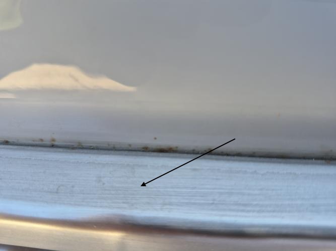

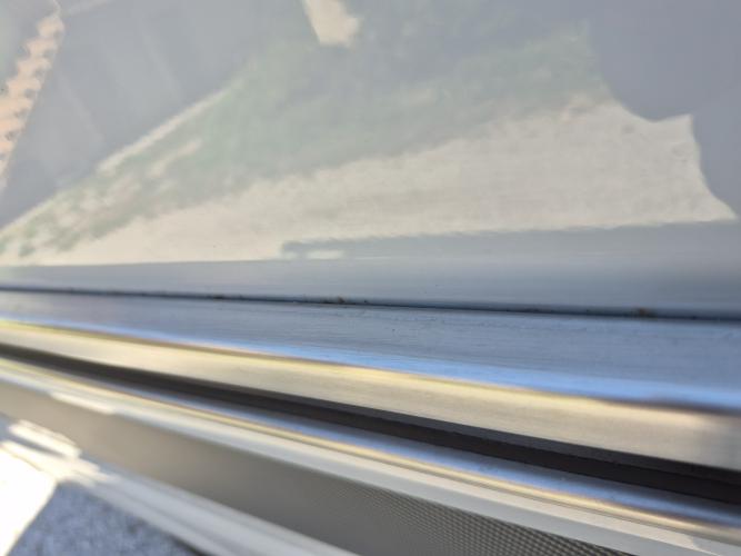

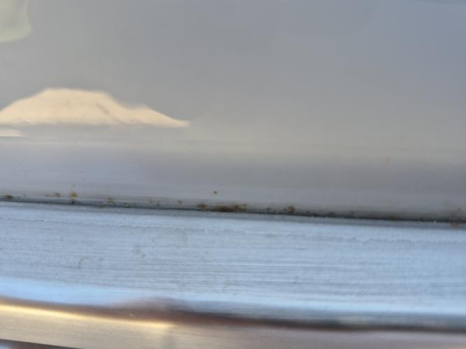

Buongiorno,
sono recentemente uscito dal tunnel dei mansardati ed ho acquistato un Grand Canyon del 2020.
Mi infastidiscono alcuni punti di ruggine dietro lo scorrevole della porta laterale probabilmente dovuto al fatto che il mezzo ha la veranda ma tra veranda e carrozzeria c'è luce ed a ogni pioggia l'acqua si deposita proprio li.
Vorrei intervenire, pensavo a leggera carteggiata, una mano con pennello da pittore di convertiruggine e poi una passata di sikaflex.
Qualcuno ha affrontato questo "problema"? Pur essendo consapevole che non sia un grosso problema adesso la ruggine piano piano acqua dopo acqua temo che si allarghi velocemente.
Grazie a chi avrà voglia di rispondere

Secondo me li si è riempito di robetta che rimane umida e l'interfaccia tra l'inox (316 almeno) della corsia e il metallaccio (304 nella migliore delle ipotesi) della carrozzeria fiat ha fatto il resto (succede con tutti i punti in cui due metalli diversi si toccano, è corrosione galvanica, cede il metallo piu "debole", Normalmente zincatura/primer e la vernice fermano il fenomeno ma se l'umidità impregna per lungo tempo perchè x es si riempie di aghi di pino tutto l'inverno gli ioni riescono a passare in punti specifici creando i puntini. La mia auto l'ha fatto con il semplice polline che è rimasto incollato nonostnate ci camminassi.
Temo che puoi fare ben poco senza peggiorare la situazione nel futuro, forse puoi convertirla e passarci il trasparente puntino per puntino. Sikaflex no, se ti passa l'umità sotto ti fa i danni veri e data la posizione prima o poi succede, si infila all'inizio delal sigilliatura.
Se il tuo livello di attenzione è sufficientemente alto (alcuni potrebero chiamarla paranoia) puoi valutare un anodo sacrificale sotto il pianale, costa una fesseria, dura un eternità ed essendo il metallo piu debole cede lui al posto di tutti gli altri punti nascosti e umidi rendendo fisicamente IMPOSSIBILE il fenomeno che vedi (sistema abituale sulle barche e i mezzi nei porti, dove a causa dell'acqua salata il fenomeno è accentuato).

Grazie a tutti per i messaggi. Ebbene si, ero fuori per il weekend (ed in un posto senza ricezione di segnale).
Ho provato il magnetismo della guida con una piccola calamita al neodimio, la guida è ferromagnetica ma con un attrazione molto bassa se paragonata, ad esempio, alla carrozzeria.
C'è da dire che la guida stessa presentava dei leggerissimi punti di ruggine poi rimossi con una grattatina con grana 2000.

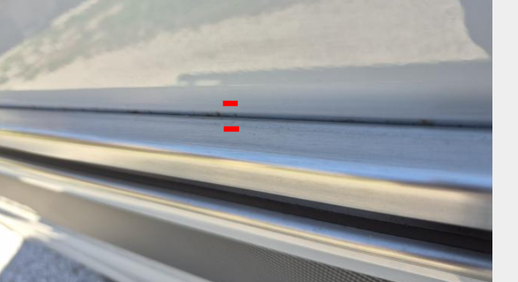

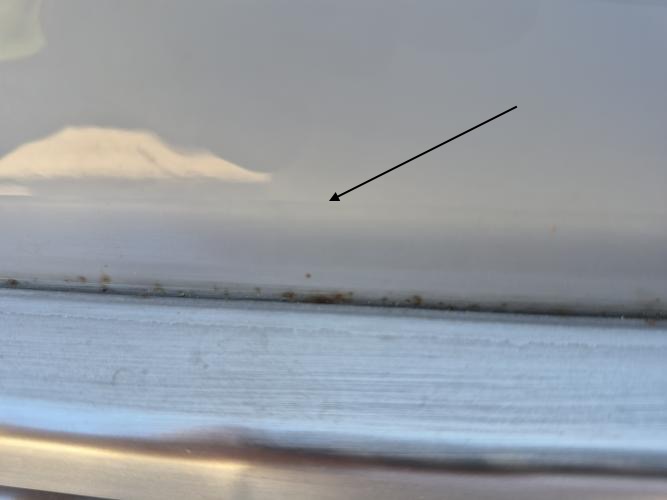

Aiutami perchè forse non ho capito bene. Rimetto la tua foto con una freccia.
La superficie indicata con la freccia è quella che presenta i punti di ruggine. A me sembra verniciata, è vero ?
Ora, la foto è la stessa, ma la freccia è spostata. Questa parte invece non è verniciata. E' qui che hai trovato un magnetismo inferiore ? Oppure nella porzione indicata precedentemente ? Su questa superficie hai trovato ugualmente punti di ruggine ?

Aiutami perchè forse non ho capito bene. Rimetto la tua foto con una freccia. La superficie indicata con la freccia è quella che presenta i punti di ruggine. A me sembra verniciata, è vero ? Ora, la foto è la stessa,
la parte indicata dalla prima freccia è la carrozzeria del ducato ed è verniciata ( per la cronaca grigio campo volo).
La parte della prima freccia è altamente ferromagnetica e i punti di ruggine rimanenti sono su quella superficie.
La parte della guida (indicata dalla seconda freccia) è molto meno ferromagnetica ma comunque era colpita da alcuni punti molto piccoli di ruggine che però sono venuti via con una bella lavata e con una leggera passata di carta vetro grana 2000.

OK,
allora per me la carrozzeria (verniciata) è in lamiera di Fe come è normale e giusto che sia. Penso che sia zincata e verniciata. Proverei a togliere i puntini con un prodotto simile al viakal sperando che siano di ossidazione "riportata" lasciata da impurità come scriveva più sopra Frank. Per il momento lascerei stare l'abrasione alla quale ricorrerei solo se il primo tentativo dovesse essere inefficace. Lo stendi con un pennello e lo lasci agire 1 minuto. Poi risciacqui.  Eventualmente ripeti l'operazione più volte se vedi che funziona ma ha bisogno di più passate. Come suggerisce Hektor2,  successivamente prova con del Polish o con della pasta abrasiva molto fine, da lucidatura.
La riga non verniciata è invece quasi sicuramente in acciaio inossidabile. Il magnetismo residuo potrebbe essere dovuto alla lavorazione meccanica e questo spiegherebbe anche la ossidazione puntiforme. Oppure è molto sottile e scherma poco il magnetismo della lamiera sottostante (questo io non lo so). Potrebbe anche essere verniciata con trasparente. Ma mi pare di capire che hai già risolto. Tienila d'occhio e vedi cosa succede. Esistono dei passivanti per l'acciaio inossidabile, ma sono difficili da reperire e da utilizzare in quanto è molto facile macchiare il metallo e far peggio. Se per alcune settimane non si dovesse ossidare confidiamo sulla avvenuta generazione del film autopassivante. Se si scurisce un po' lasciala stare, l'importante è che non si formino i puntini.
