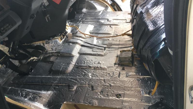

Ciao Luca
Purtroppo è così. Come hanno scritto, un MH ha delle caratteristiche tecniche iniziali svantaggiose rispetto ad un semi o un mansardato. Partec da uno scudato e pertanto manca di molte parti sia strutturali che coibentative.
Evidentemente qualche casa ci guarda di più (come si diceva di carthago) o lascia a desiderare (pure hymer semvra...)
Poi molto è soggettivo!
Per me...fruscii, scricchiolii, rotolamenti sono insopportabili. Mi piace parlare e ascoltare la musica...in auto e in camper!
Per questo sul mio ho fatto diversi interventi. Alcuni segnalati da altri possessori, altri di mia iniziativa.
Vano motore: rivestito il parafiamma e la mensola che sorregge i parabrezza con pannelli butilici e sopra un isolante termoacustico adesivo ignifugo per alte temperature.
Poi ho messo un faretto nel vano (sil motore e poi sui passaruota) per identificare passaggi di aria lasciati aperti dal allestitore (avevo un filo di aria gelata sempre sui piedi). Chiusi con isolabte e sui passaruota isolante e dalla cabina ho spruzzato schiuma.
In cabina ho tolto i sedili e estratto le pedane. Ho rivestito tutta la lamiera, compresi gradini e passaruota con gli stessi fogli di alluminio/butile. C'erano diversi fori aperti che servono per le clip dei cablaggi etc...
Così ho sia coibentato che ridotto drasticamente le vibrazioni della scocca e il loro propagarsi. Diminuito di molto il rumore dai passaruota e dai gradini. Considera che io ho pure la trasmissione, essendo un daily...
Molto meno rumore dalla strada, suoni più smorzati e 0 passaggio di aria e sporco.
Ho tolto la sovraplancia Laika per mettere gli altoparlanti in alto (il mio lì aveva sulle ginocchia...) e ho rivestito anche quella zona di isolante termo abitativ acustico.
To consiglio di verificare le guarnizioni porta e finestrino. A volte lasciano a desiderare.
Un altro passaggio fatto da qualcuno è smontare i passaruota e rivestirli di butilico o fono assorbebte. Come sulle auto.

Non posso nascondere la mia delusione nello scoprire alcune magagne. Per non parlarle della giunzione tra cabina e cellula...7cm per 2mt di buco chiusi con un po' di gomma piuma e una L in alluminio: odore, rumore, e la L gelata in inverno...un vero radiatore di freddo....
La cosa che lascia l'amaro in bocca è che con una bomboletta di schiuma in alcuni punti mirati o con una passata di gomma liquida sulla lamiera avrebbero garantito marchio... Roba da 50€ manodopera compresa per un'azienda...

Ciao ,anche io sul mio van ho proceduto con incollare fogli di alluminio e butile per smorzare le vibrazioni: in primis per montare un impianto stereo di buona qualità e godere di un suono piacevole e cristallino, poi per migliorare anche la coibentazione (che in cabina è INESISTENTE!).
L'unico inconveniente dei fogli di alluminio/butile è il peso!
Alla fine ho caricato di circa 16 kg la cabina, quindi occhio(!) con le lastre fono assorbenti, più sono efficaci e più pesano (io me lo sono potuto permettere perchè il mio van ha un carico utile di 600kg, non arrivo mai ai 3500kg in ordine di marcia).
