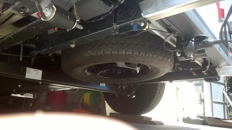

qualcuno a provato a mettere la ruota di scorta sotto il pianale posteriore del Ducato X250?
come avete fatto?
l'arganello fiat mi sembra che costi 250 euro mi sembra un po tanto.

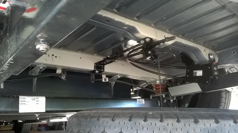

Ciao,nel mio il vano ruota sotto scocca è occupato dal serbatoio acque grigie,la ruota l'ho messa tra il  longaroni dove è ancorato il meccanismo del freno a mano e quello che lo precede.
Lo spazio disponibile non può contenere un pneumatico 215/70/15 ho optato x un 195/70/15 a modo ruotino .
Ho costruito un supporto dove ho saldato una  barra filettata da16 il tutto  fissato ai longaroni con rivetti rinforzati .
Non ho foto se sei interessato x spunti fammi sapere..

Ciao, io nel mio 244 con un po' di inventiva ho usato un arganino da 18 euro, quelli usati nei carrelli da barca. Poi per sicurezza ho messo una cinghia che la immobilizza. È molto comodo, la abbassi e alzi senza fatica.

Io ho acquistato il supporto completo in fiat e montato il mese di luglio, il prezzo è stato poco meno di 60 €. il montaggio circa 1 ora.
