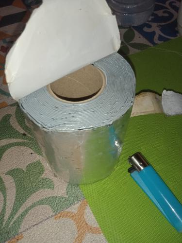

Per la massima sicurezza puoi , dopo aver incollato, sullo scalino, applicare una striscia butilica alluminata. Così proteggi l incollaggio, da qualsiasi cosa, polvere o muffa o muschio che potrebbe mettersi all inizio delle 2 superfici incollate..la striscia butilica alluminata è quasi eterna, avendo appunto l alluminio sopra.
