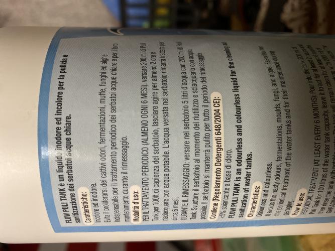

Hight
Hight
02/09/2019 79
Inserito il 28/09/2020 alle: 15:58:37
Comunque non lo lascio per il rimessaggio... in pratica lo uso quasi tutte le settimane...
Inserito il 28/09/2020 alle: 15:59:02
In risposta al messaggio di Hight del 28/09/2020 alle 15:44:19
Flow puli tank
ISTRUZIONI D'USO
PER IL TRATTAMENTO PERIODICO (  ALMENO OGNI 6 MESI) ; versare 200ml di puli tank  per 100l di capacità del serbatoio, lasciare agire e risciacquare con acqua potabile. L'acqua versata nel serbatoio rimmarrà trattata per  circa 6 mesi.
se uso un prodotto, e poi lo sciacquo, come fa a rimanere trattata l'acqua che andrò a versare successivamente?

non conoscendo quel prodotto non azzardo nessun consiglio ne ipotesi , tuttavia da quel che ho capito bisognerebbe versarne 200 ml in un serbatoio vuoto con capienza da 100  litri poi lasciare agire il prodotto senza acqua per almeno 2 ore e risciacquare , ma se dopo aver svuotato e risciacquato riempio il serbatoio con acqua porcheria ma potabile cosa succede ? , io non credo rimanga potabile per 6 mesi  , a mè pare la solita lucina per allodole e per come spiegano l'utilizzo stento a credere nella la sua efficacia  , posso capire un prodotto disinfettante o quant'altro aggiunto in dose prestabilita in acqua ma senza acqua francamente avrei mille dubbi
probabilmente quel prodotto serve solo per sanificare il fondo del serbatoio ma stento a credere che lo sanifichi in 2 ore , tra l'altro non è specificata la dose da versare in acqua per l'utilizzo giornaliero e secondo il mio parere non è un prodotto per uso alimentare
