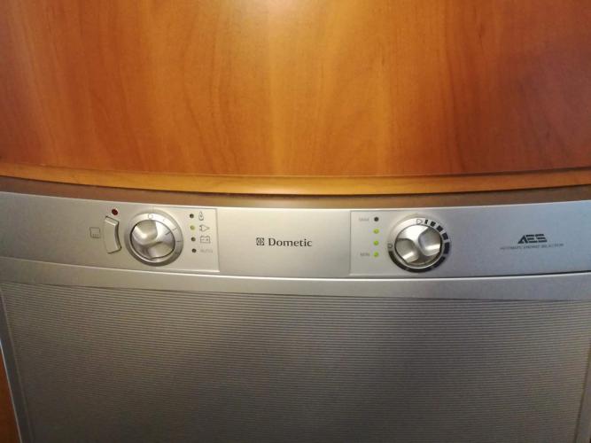

Sapete come si smonta la mascherina manopole

è molto probabile che ci siano delle viti sotto alla mascherina (aprendo la porta del frigo dovresti vederle. Se ci sono e le sviti, poi in alto dovrebbe essere solo incastrata..
A volte potrebbero essere sotto alle manopole se sono inserite a pressione. Non ho mai visto quel frigo ma di norma il montaggio dovrebbe essere quello

Per il mio, della stessa famiglia, ma un altro modello, ove si era rotto l'asse rotante della manopola della regolazione della potenza del frigo, per accedere dietro al fascione frontale non è stato uno scherzo. E' stato necessario sfilare l'intero frigo dalla sua sede, verso l'interno della cellula, e solo dopo è stato possibile rimuovere quel fascione e provvedere alla sostituzione di quell'asse (o come si chiama). Furono necessarie diverse camionate di imprecazioni per riuscire nella sostituzione di quel piccolissimo stecchino di plastica!

dovresi sfilare le due manopole tirandole verso di tè e dietro vedrai le 2 viti che tengono il pannellino frontale

Ho un problerma quasi simile, ma sono arrivato solo a smontare il frontalino, non sono andato oltre frownsiccome la manopola gas/220/12 fa i capricci sulla modalità 220, volevo smontarla pere tentare di capire se era il caso di sostituirla o si poteva aggiustare.

se il guaio fosse solo sui contatti del selettore fonti energetiche potresi cavartela con disossidante sperando che il guaio non sia sulla scheda

Il mio è un selettore manuale, non dovrebbe avere una scheda o sbaglio?
Nel caso una spruzzatina di disossidante male non dovrebbe fare, credo.
Se ne avessi le capacità proverei a sostituirlo, ma credo sia abbastanza complicato per le mie conoscenze, vuoi per smontarlo e vuoi per il cablaggio, poi... bisognerebbe reperirla sta benedetta masnopola. frown

Grazieeee ...smontero' le manopole e faro' sapere
