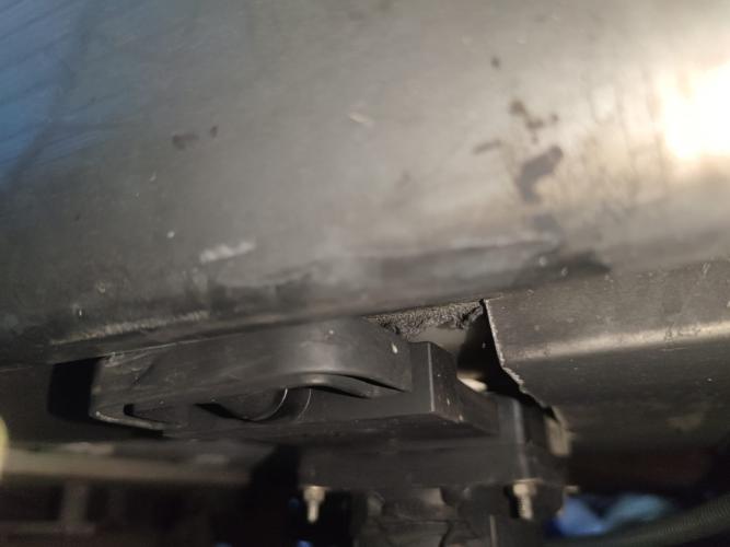

Buonasera, vorrei evitare di aprire lo sportello laterale ogni volta che scarico le nere, visto che hanno installato la maniglia allo stesso livello dello sportello. Esiste per caso la possibilità di installare una maniglia ad L al posto di quella attuale per abbassare il sistema di apertura ? Grazie per i consigli.

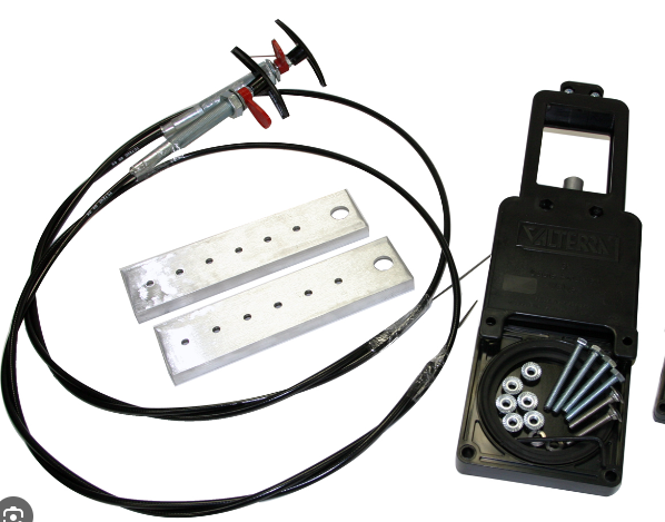

ti direi di no perchè una maniglia ad L implicherebbe l'applicazione di una forza disassata all'asse che farebbe lavorare male la saracinesca.
Vendono però delle prolunfhe flessibili da avvitare alla maniglia che ti permette di remotare il comando in un posto più accessibile.
Devi farci le staffe però
