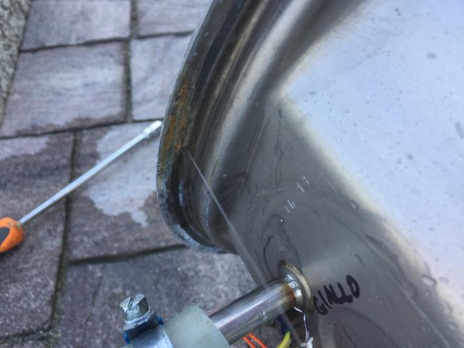

 Hecktor2    , rischiare una saldatura con boiler in opera pur piccola che sia mai azzarderei , le bombole saranno pur piccole ma la fiamma non cambia , tra l'altro lavorando quasi sempre in uno spazio parecchio risicato basterebbe poco per innescare mezzo disastro , posso capire se il camper fosse mio ma essendo di altri mai prenderei tale responsabilità
io ho cannelli piccoli, fanno una fiamma come un’accendino, se poi tiene con un biconponente bene per chi ha fiducia, io andrei di saldatura, vista la posizione, al Tig

Identico forellino che aveva il mio boiler

il forellino che si vede è identico a quello che avevo sul mio boiler

Grazie mille, la cosa mi incoraggia. Stasera vado a prendere la bicomponente epossidica per metallo. Speriamo tenga tanto come il tuo!

Lascia perdere i collanti sono una perdita di tempo e soldi e ti ritrovi da capo dopo poco tempo
Ho avuto lo stesso identico forellino più o meno nella stessa zona l’unica soluzione sicura è una saldatura a tig

Lo zampillo che si vede nella tua foto è come il mio, ma il tuo è verso il basso, invece il mio è nella parte superiore e va verso l'alto.
Io provo con la colla e spero bene, poi vediamo.

buonasera, guardando la foto del boiler che hai messo si vede chiaramente che il coperchio non è saldato ma chiuso dall'anello di chiusura.
prima di mettere colle ed altro, che non terranno, svita quell'unico bullone che tiene l'anello di chiusura, separa il coperchio dal pentolone stando attento a non rovinare la guarnizione che è interposta e salda o fai saldare il marcio che si vede sul coperchio stando attento di non alterare la parte del bordo che fa da tenuta quando viene chiuso.
mi è successo in passato e cosi ho risolto.

Io non userei mai la bicpomemte salvo per finire la vacanza. Andrei da un saldatore inox.
Aggiungo che avevo un boiler Truma (30 anni) con perdita da un manicotto saldato encrepa sulla saldatura su un camper da vendere .
Un officina Camper a Tenerife mi diede a 20 euro una pentola usata sana e si prese la mia .. sicuramente per ripararla e usarla come ricambio o rivenderla.
Fu un ottima cosa per 20.euro.

yes effettivamente non sembra essere saldato , se così fosse basta togliere il coperchio togliendo la fascia facendo attenzione alla guarnizione di tenuta poi fargli fare un punto di saldatura e sarebbe la soluzione migliore definitiva
