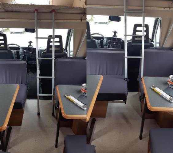

Ciao a tutti,
nel mio Arca America 407, quando trasformo la dinette grande in letto matrimoniale, allargando il divano verso il corridoio, la scala della mansarda non sta più tra i divani in quanto troppo larga:
Ho cercato su vari siti di accessori camper ma le scalette hanno sempre la stessa larghezza di 28cm, presumo che sia una misura standard.
Mi sfugge qualcosa? C'è un altro modo per posizionarla? Qualcuno ha lo stesso problema?

Non sono solo i cuscini ad avanzare verso il corridoio, ma tutta la struttura del divano, che non scorre ma fa un movimento verso l'alto per poi appoggiarsi nuovamente sul pavimento in posizione allargata, quindi ha solo due posizioni: stretto e largo, nessuna via di mezzo.
Mi sembra strano che Arca abbia progettato il camper in questo modo, secondo me mi sfugge qualcosa ma non riesco a capire...

Anzitutto, sei sicuro che sia la scala di fornitura originale ?
Se si, nella foto sembra di capire che sia immortalata sotto-sopra. Se usata come dovrebbe, sarebbe anche peggio.
Se è quella originale, io invierei una mail al costruttore allegando la foto.
Chiedendo cosa ne pensano e una soluzione.

Non ho idea se sia quella originale, comunque è nel senso giusto: piedini sotto e ganci sopra ;-)
